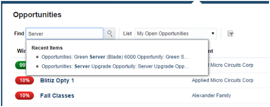

名前の入力を開始して最近の項目のリストを確認
最近の項目は、名前の入力が完了する前に表示できます。
  1. 作業領域を開きます。
  2. 「検索」フィールド内でクリックします。
  3. 名前に含まれるいずれかの単語の入力を開始します。
    大文字小文字は区別されません。
入力中、アプリケーションは入力内容をユーザーが最近オープン、作成または更新したレコードと照合して、それらを「最近の項目」ウィンドウに表示します。 探しているものが表示されたら、それを選択します。
「商談」作業領域の「最近の項目」ウィンドウのスクリーンショットを次に示します。 この例では、「検索」フィールドにServerと入力すると、「Green Server (Blade) 6000」と「Server Upgrade Opportunity」という2つの最近の商談が表示されます。

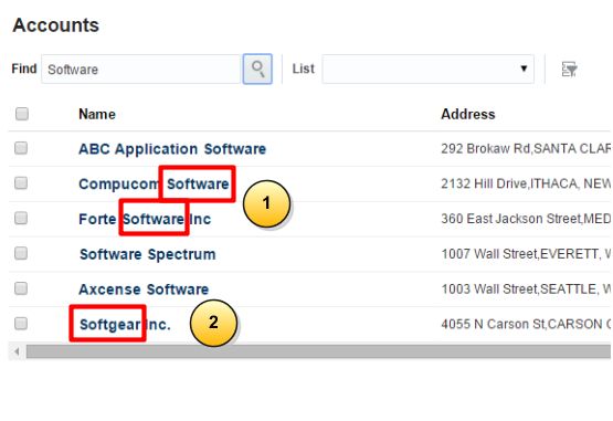

探しているものが「最近の項目」で見つからない場合は、単語の入力を完了し、「検索」(虫眼鏡アイコン)をクリックします。 検索語を含む名前のレコードのリストが表示され、その後に、単語の入力ミスの可能性を考慮して関連する単語のレコードも表示されます。 たとえば、softwareという単語を使用してアカウントを検索するとします。 この場合、その単語を含むアカウント名(Compucon SoftwareやForte Software Inc.など)が最初に表示され、綴りが似ている名前(Softgear Inc.など)が次に表示されます。
ノート: アプリケーション管理者は、「検索に類似の結果を含む」プロファイル・オプションを設定することで、類似のスペルの検索結果の表示をオフにできます。
softwareという単語を検索する場合の「アカウント」作業領域ランディング・ページのスクリーンショットを次に示します。 コールアウト1は、名前にwordの厳密なスペルが含まれている、2つのアカウント名の場所を示しています。 コールアウト2は、類似のスペルが含まれているアカウント名の場所を示しています。
テキストで説明されているサンプル検索を示した「アカウント」作業領域ランディング・ページの画面キャプチャ
検索対象と完全一致する名前を探す場合は、検索用語を引用符で囲みます。 たとえば、"Forte Software Inc"とすると、該当する1つのレコードのみが検出されます。

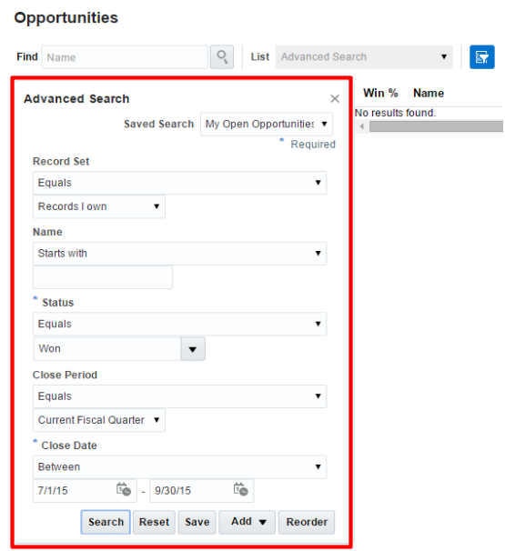

名前以外の基準で検索するには、拡張検索を使用します。
  1. 入力する検索基準は、最初に使用するリストに限定して適用されるため、まずは検索対象の上位セットであるリストを選択します。
    たとえば、「すべての商談」を選択すると、アクセス権のあるすべての商談を対象にして検索できます。 「自分のオープン商談」を選択すると、自分のオープン商談に検索範囲を絞り込むことができます。
  2. 「拡張検索の表示」(フィルタ・アイコン)をクリックして、「拡張検索」パネルを表示します。
    選択したリストの検索基準がパネルに表示されます。 「拡張検索」パネルを強調表示したスクリーンショットを次に示します。
    拡張検索パネルが強調表示された「商談」作業領域ランディング・パッドの画面キャプチャ。 この画像は、自分のオープン商談リストの検索条件を示しています。 レコード・セットが自分の所有するレコードと等しく、クローズ期間が現会計四半期と等しく、かつクローズ日が2015年7月1日から2015年9月30日の間であるという検索条件です。
