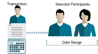

適格性フェーズ
適格性フェーズでは、次の処理が実行されます。
指定された日付範囲に一致し、選択された参加者の1人をクレジット受領者に持つ、すべてのクレジット・トランザクションを特定します
