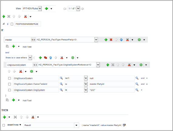

「生存ルールの定義: マスター・レコードの選択」ページで、IF/THENルール条件として次の表に示す情報を入力します。
ルール条件
値
IF条件
IF PersonParty is a TCHFactTypeDictionary.PersonPartyVO and there's a case where {OrigSourceSystem} != null and OrigSourceSystem.OwnerTableId == PersonParty.PartyId and OrigSourceSystem.OrigSystem == "GSI"}THEN条件
THEN Assert new Result (name:"masterId", value:"PersonParty.PartyId)「生存ルールの定義: マスター・レコードの選択」ページでは、次の仕様に注意してください。

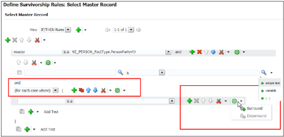

追加条件を含めるためにパターンを追加する場合は、+アイコンをクリックします
条件に機能を追加する場合は、「カッコで囲む」オプションをクリックします
句を追加する場合は、+単純なテスト・オプションを選択します
次の図は前後アイコンが強調表示された「生存ルールの定義: マスター・レコードの選択」ページを示しています。

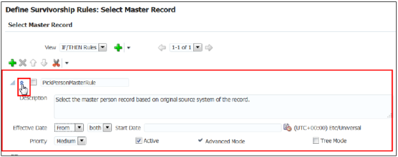

「拡張設定」ボタンをクリックして、作成するルールの有効日を確認します。
次の図は、「生存ルールの定義: マスター・レコードの選択」ページの「拡張設定」アイコンを示しています。
必要に応じて有効日を選択します。 デフォルトの有効日は「常時」です。 有効開始日または有効終了日を選択するか、有効日の範囲を選択できます。
必要に応じてルールの優先度を選択します。
生存ルールのデフォルト優先度は「中」です。 これらのルールは優先度の順に実行されます。
ルール・アクティブ・オプションが選択されていることを確認してください。
次の図は、定義が完了した生存ルールを示しています。 詳細には、ルール名およびマスターを決定するためのIF条件とTHEN条件が含まれています。
