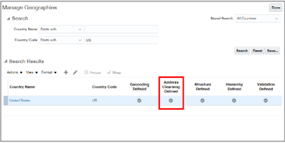

  4. Address Cleansing Defined (住所クレンジング定義済)列のGo to Task (タスクに進む)ボタンをクリックして、Create Organization (組織の作成)(アカウントの作成)とCreate Person (個人の作成)、Create Group (グループの作成)(世帯の作成)のUIでVerify Address (住所の検証)ボタンを有効にします。 次に、「タスクに進む」アイコンと「住所クレンジング」列が強調表示された「地理の管理」ページのスクリーンショットを示します。
    住所クレンジング定義列の有効化

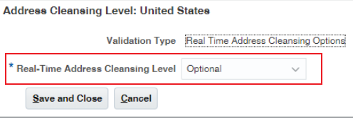

  5. 「住所クレンジング・レベル」ダイアログ・ボックスで「リアル・タイム住所クレンジング・レベル」を「オプション」に設定し、住所をクレンジングするオプションを有効にします。 このレベルが「なし」に設定されると、リアルタイムの住所クレンジングは指定されません。 次に、リアルタイム住所クレンジング・レベル・フィールドが強調表示された「住所クレンジング・レベル」ダイアログ・ボックスのスクリーンショットを示します。
