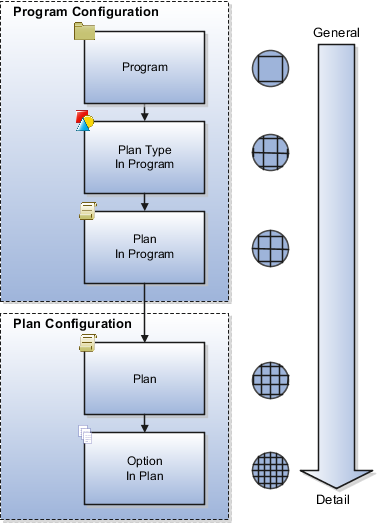

適格要件は、「設定および保守」作業領域と「プラン構成」作業領域の適格ページを使用して、次のレベルで定義できます。
  • プログラムの構成時であれば、3つのレベル: プログラム、プログラム内のプラン・タイプ、およびプログラム内のプラン
  • プランの構成時であれば、2つのレベル: プログラム外のプランと、プラン内のオプション
次の図は、最上位から最下位(一般から詳細)までのコンポーネントが組織された、適格決定階層を示したものです。
この図は、適格決定階層を示した ものです。この図では、コンポーネントが5つのレベルの 適格決定階層に構成されています。プログラムは、この階層の 最上位レベルにあります。次のレベルにプログラム内のプラン・タイプがあり、 プログラム内のプランがその後に続きます。プランおよびプラン内のオプションが 第4レベルと第5レベルにあります。
適格要件を評価する際、詳細レベルの要件は一般レベルの要件を上書きするのではなく、増補します。したがって、階層を下に移動するほど、より限定的な要件を関連付けることになります。

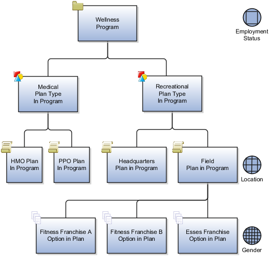

次の図は、「健康」福利厚生サービスの適格決定階層を示したものです。
この図は、健康プログラムの適格決定階層の 例を示したものです。
次の表は、階層内のレベルごとの適格要件を示したものです。
レベル
適格プロファイル基準
プログラム
健康プログラムについては、現在の就業者と退職した就業者だけを含む雇用ステータス
プログラム内のプラン・タイプ
医療とレクリエーションのどちらのプラン・タイプについてもなし
プログラム内のプラン
  • HMOおよびPPO医療プランについてはなし
  • 本社レクリエーション・プランについては、本社の近くに住んでいる個人を含む事業所
  • フィールド・レクリエーション・プランについては、本社の近くに住んでいる現行就業者を除外する事業所
居住地フィルタを階層内の上位に適用すると、希望しない医療プラン加入者に基準の影響が及びます。
プラン内のオプション
  • フィットネス・フランチャイズAオプションとフィットネス・フランチャイズBオプションについてはなし
  • フィットネス・フランチャイズCオプションについては、女性のみを含む性別
性別フィルタをこのレベルに配置することで、その影響がフィットネス・フランチャイズCのみに限定されます。
この戦略では、適格評価が階層の下位へと進むにつれて対象となる適格加入者が減るため、処理時間を短縮することができます。適格プロファイルをプランやオプションごとに添付することもできますが、設定やパフォーマンスの観点から見て、前者のアプローチのほうが格段に効率的です。
