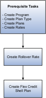

タスクの要約
「プラン構成」作業領域で、次の操作を行います。
前提条件タスクを完了します。
超過クレジットを転送する必要があるInFusion Savings Accountプランのロールオーバー・レートを作成します。
フレックス・クレジット・シェル・プランを作成します。
ステップで他の値が指定されていないかぎり、各フィールドにはデフォルト値を使用します。
次の図は、この例で実行するタスクを示したものです。
