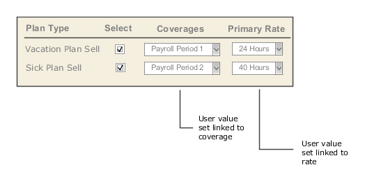

加入者が2つのフィールドで入力または選択する
加入者に1つではなく2つのフィールドに情報を入力させることができます。たとえば、売却する期間を入力する際に、売却価額を受け取る給与期間も選択させることができます。
時間入力を使用可能にしてレートに関連付けるためにユーザー値セットを作成する方法と同様に、給与期間1や給与期間2など、別のユーザー値セットを作成します。そのユーザー値セットを補償範囲に関連付ける必要があります。
この図は、登録ページの2つのフィールドがどのようにレートおよび補償範囲と関連しているかを示しています。
