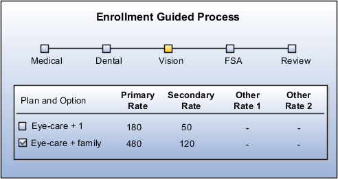

セルフサービス登録ページには、各プランとオプションに対して最大で4つのレート・タイプが表示されます。次の図は、セルフサービス登録ページでの、「プライマリ」、「セカンダリ」、「その他1」および「その他2」レート・タイプのデフォルトの表示順序を示したものです。
この図は、セルフサービス登録ページでの、
デフォルトの表示順序を示したものです。「眼科 + 1」プランとオプションの場合、プライマリ・
レートが180、セカンダリ・レートが50、その他レート1および
その他レート2はゼロです。同様に「眼科 + 家族」プランとオプションの場合、
プライマリ・レートが480、セカンダリ・レートが120、その他レート1
およびその他レート2はゼロです。

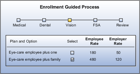

たとえば、眼科プラン登録ステップのプライマリおよびセカンダリ・レート・タイプの名前を、「従業員レート」と「雇用主レート」に変更するとします。また、その他のレートを非表示にするとします。次の図は、構成変更後のセルフサービス・ページを示したものです。各眼科プランとオプションの従業員レートと雇用主レートのみが表示されています。
この図は、構成変更後のセルフサービス・ページを
雇用主レートのみが表示されています。
