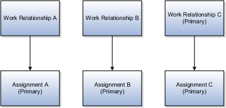

すべての雇用関係には、タイプにかかわらず、1つ以上のアサイメントが含まれます。雇用関係内に就業者のアサイメントが複数ある場合、そのうちの1つがプライマリとして指定されます。就業者に複数の雇用関係がある場合、そのうちの1つがプライマリ雇用関係として指定されます。
総合プライマリ・アサイメントは、この図に示すように、プライマリ雇用関係のプライマリ・アサイメントです。
この図は、雇用関係とアサイメント間の関係を示しています。雇用関係AにはアサイメントAが含まれます。雇用関係Bには アサイメントBが含まれます。雇用関係C (プライマリ雇用関係)には アサイメントCが含まれます。
図の例では、就業者の総合プライマリ・アサイメントはアサイメントCです。
