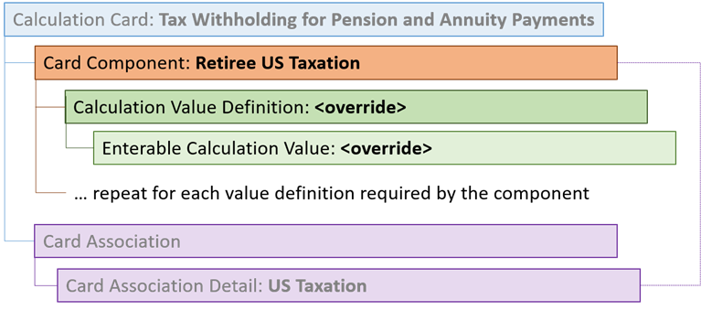

退職(定年他)従業員米国課税カード・コンポーネント階層
退職(定年他)従業員米国課税カード・コンポーネントでは、値定義を使用して上書き値を取り込みます。値定義は計算値定義および入力可能計算値レコード・タイプを使用して指定します。次の項では、これらのレコード・タイプに有効なファイル行の指定方法について説明します。
