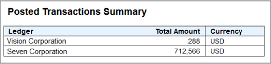

転記済トランザクション要約
このセクションには、転記済残高の要約が元帳別に表示されます。デフォルトのユーザーまたはロールのみがこの要約を受信します。会計自動化の実行後にいずれの元帳にも会計トランザクションが正常に転記されなかった場合、このセクションのかわりにメッセージが表示されます。
転記の要約の例を次に示します。合計288 USドルがVision Corporation元帳に転記され、712,566 USドルがSeven Corporation元帳に転記されました。
例に示されている各列の詳細は次のとおりです。
列 |
説明 |
元帳 |
仕訳バッチが転記された元帳(プライマリ、セカンダリおよびレポート通貨)の名前。 |
合計金額 |
元帳に転記された仕訳バッチの計上済借方の合計。 |
通貨 |
元帳通貨。 |

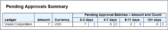

承認待ち要約
このセクションには、承認を必要とする仕訳バッチ、承認処理中の仕訳バッチまたは否認済の仕訳バッチの要約が年齢調べバケットごとに表示されます。デフォルト・ユーザーと「承認」エラー・カテゴリが割り当てられているユーザー(またはロール)が、この要約を受け取ります。
次に例を示します。Vision Corporation元帳には、過去3日以内に承認待ちだった、合計金額が7 USドルの1つの仕訳バッチがあります。
列 |
説明 |
元帳 |
仕訳バッチの元帳(プライマリ、セカンダリまたはレポート通貨)。 |
金額 |
承認フローに含まれる仕訳バッチの合計。 |
通貨 |
元帳通貨。 |
承認待ちバッチ: 金額 |
前回の承認処理以降に承認待ちだった仕訳バッチの合計金額。0 - 3日、4 - 7日、8 - 11日、12日以上の年齢調べバケットに分けられています。 |
承認待ちバッチ: 件数 |
前回の承認処理以降に承認待ちだった仕訳バッチの数。0 - 3日、4 - 7日、8 - 11日、12日以上の年齢調べバケットに分けられています。Eメール通知の「承認待ち詳細」セクションにリンクしています。 |

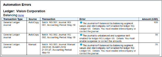

自動化エラー詳細
このセクションには、「自動化エラー要約」セクションで報告されたエラーの詳細なトランザクションまたは仕訳が示されます。
列 |
説明 |
トランザクション・タイプ |
次のようなエラーのソースを識別します。
ソース |
トランザクションの仕訳ソース。 |
トランザクション |
トランザクションのオブジェクトおよび識別情報。たとえば、買掛/未払金トランザクションの補助元帳トランザクション・タイプには、アプリケーション、パーティ名、パーティ・サイト名、請求書番号、日付および金額が表示されます。 |
エラー |
発生したエラーに関する情報(場合によっては推奨される訂正処理を含む)。最後の自動化実行で初めて発生したエラーには、先頭にドット・アイコンが付きます。 |
