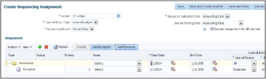

次の図は、「連番割当の作成」ページの「例外の追加」ボタンおよび「除外の追加」ボタンを示しています。
次のボタンを使用して行を追加します。
例外の追加: 例外を作成する際、優先度値は常に「優先度」フィールドの最大数より1大きい値になります。例外を使用して、特定の仕訳ソース、仕訳カテゴリ、会計イベント・タイプまたは会計エンティティ・タイプに異なる連番を割り当てます。たとえば、すべての仕訳ソースを含めながら、費用仕訳には異なる連番を割り当てることができます。
除外の追加: 除外を作成して、特定の仕訳ソース、仕訳カテゴリ、会計イベント・タイプまたは会計エンティティ・タイプを除外します。たとえば、財務結果に影響しない管理勘定科目または統計勘定科目を含む仕訳ソースおよび仕訳カテゴリを除外できます。
