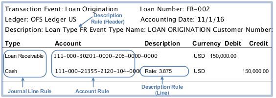

ソース・システムでの仕訳
この図は、仕訳を示しています。
この図は、摘要ルール、仕訳明細ルール、勘定科目ルールを使用して作成された 仕訳コンポーネントを示しています。

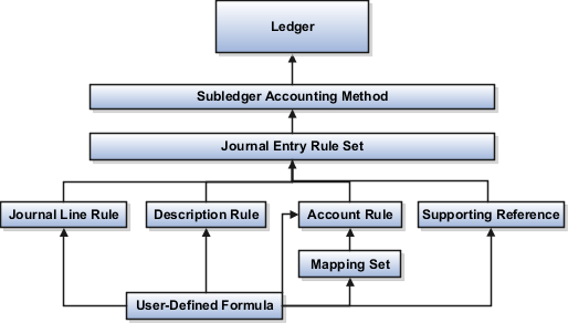

会計ハブでの会計基準の構成
この図は、「会計基準の管理」のトピックで説明されている補助元帳フローを示しています。
この図は、「会計基準の管理」のトピックで説明されている 補助元帳フローを示しています。
