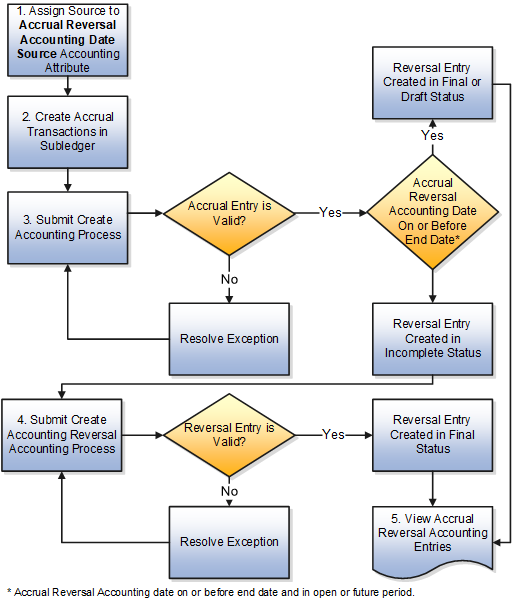

見越逆仕訳プロセスのステップ
このフロー・チャートは見越逆仕訳プロセスを示しています。

見越逆仕訳機能を使用するイベント・タイプに仕訳ルール・セットを定義し、見越逆仕訳会計日ソースを選択します。
補助元帳で見越トランザクションを作成します。
「会計の作成」プロセスにより、見越仕訳と逆仕訳の両方が作成されます。
その見越入力に例外がある場合は、例外を解決してから「会計の作成」プロセスを再度手動で送信する必要があります。

「見越計上逆仕訳会計の作成」を発行して、未完了の見越計上逆仕訳を処理します。このプロセスでは逆仕訳が検証され、検証を通過すると、逆仕訳が確定ステータスに変更されます。
「見越計上逆仕訳会計の作成」プロセスを、各会計期間で自動的に実行されるようにスケジュールします。ベスト・プラクティスとして、期間のクローズ前に実行してください。
見越逆仕訳会計仕訳を表示します。
