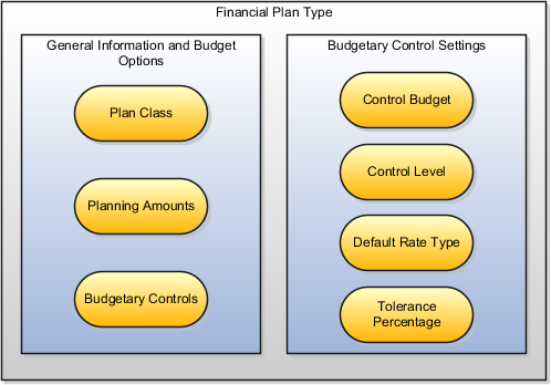

次の図に、Budgetary Controlで管理予算を作成するためのプロジェクト予算バージョンを使用可能にする目的で構成する必要のある財務プラン・タイプのコンポーネントを示します。一般予算情報には、プラン区分、プランニング金額および「予算管理使用可能」オプションが含まれます。予算管理設定には、管理予算、管理レベル、デフォルトのレート・タイプおよび許容率があります。
管理予算を作成するためのプロジェクト予算バージョンに対して構成する必要のある財務プラン・タイプのコンポーネントを説明します。
