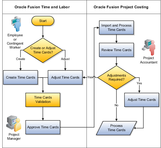

次の図は、勤怠管理におけるタイム・カードの作成および承認の概要を示しています。また、承認済のタイム・カードがどのように検証され、プロジェクト原価計算にインポートされるかについても説明しています。インポート後、プロジェクト会計担当はこれらのコストを必要に応じて調整できます。
Oracle Fusion Time and LaborおよびOracle Fusion Project Costingでのタイム・カード処理のフロー・チャート
