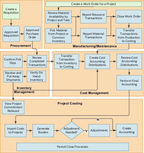

これは、プロジェクト駆動のサプライ・チェーン・ソリューションの仕組みを説明した図です。
プロジェクト駆動のサプライ・チェーンの 全体的なフローを示す図。
