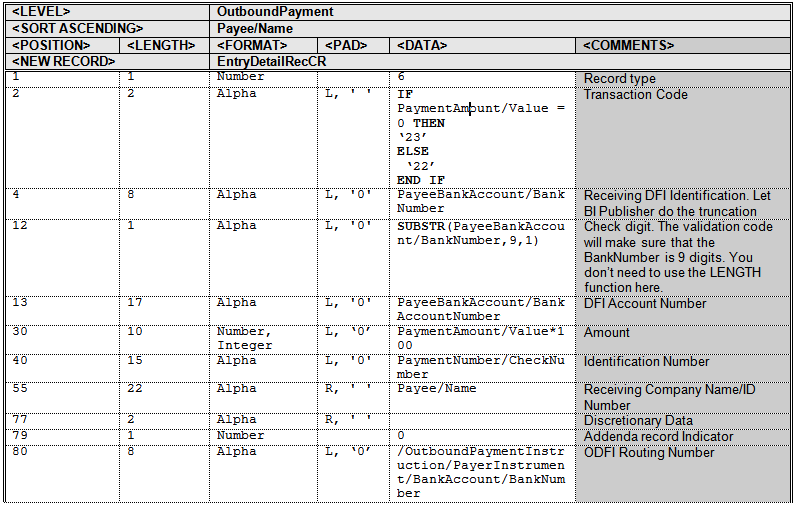

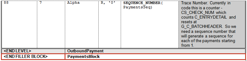

次の図は、フィラー・ブロックの使用例を示しています:

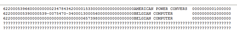

次の図は、FILLER BLOCKで生成された出力の例を示しています:
次の図は、FILLER BLOCKが使用されていない場合に生成される出力の例を示しています:
