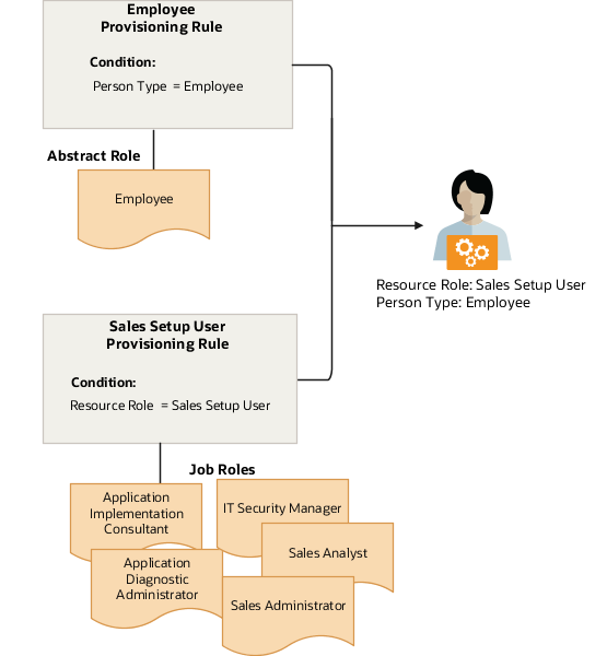

設定ユーザーの作成およびプロビジョニング方法
必要なセキュリティ・ロールをプロビジョニングするには、設定ユーザーを従業員タイプのユーザーとして作成し、営業設定ユーザー・リソース・ロールを割り当てます。 設定しているユーザーが実際の従業員であるかどうかは関係ありません。 初期設定に設定アシスタントを使用した場合は、次の残りの操作を実行する2つのロール・プロビジョニング・ルールが作成されます。
  • 従業員ルールでは、タイプが従業員のすべてのユーザーに従業員抽象ロールが自動的に割り当てられます。
  • 営業設定ユーザー・ルールでは、リソース・ロールが営業設定ユーザー(条件)のすべてのユーザーに必要なジョブ・ロールが自動的に割り当てられます。
この図は、営業設定ユーザー・リソース・ロールを持つ従業員タイプの 個人として設定ユーザーが作成されたときに、テキストで説明されている 2つのプロビジョニング・ルールを使用して営業設定ユーザーが プロビジョニングされる様子を示しています。
作成した設定ユーザーは、リソース抽象ロールが割り当てられていないため、営業プロセスに参加できません。 ただし、他のプロビジョニング・ルールを作成して、営業管理者や他のユーザーに同じ設定権限をプロビジョニングすることは可能です。
