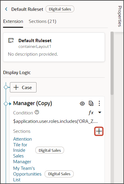

  2. 営業ダッシュボード・レイアウトを複製します。たとえば、マネージャ・レイアウトを複製し、デフォルト名の「Manager (Copy)」を受け入れます。
    「事前定義済の営業ダッシュボード・レイアウトの複製」を参照してください。
  3. 「Manager (Copy)」レイアウトの「プロパティ」ペインで、+ (「セクションの追加」)アイコン→+ (「新規セクション」)をクリックします。

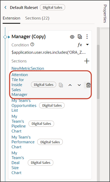

  4. 「セクションの作成」ダイアログの「タイトル」フィールドで、NewMetricSectionなどのセクション・タイトルを入力し、「OK」をクリックします。

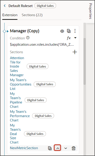

    新しく追加されたセクションがレイアウトの下部に追加されます。 「上に移動」矢印を使用して、新しいセクションをレイアウトの上部に移動します。
    これは、レイアウト上でセクションを上に移動するスクリーンショットです。
  5. 既存のAttention Tile for Sales Managerセクションを削除します。
    これは、レイアウト上のセクションを削除する方法のスクリーンショットです。

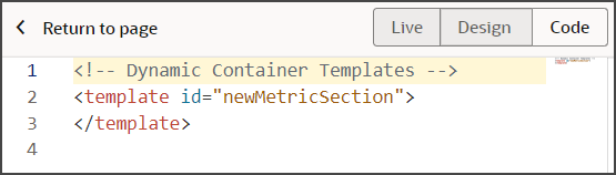

  7. 「コード」ボタンをクリックします。
    これは、「コード」ボタンのスクリーンショットです。
    NewMetricSectionテンプレートが表示され、空のプレースホルダtemplateタグが表示されます。
    これは新しいtemplateコードのスクリーンショットです。

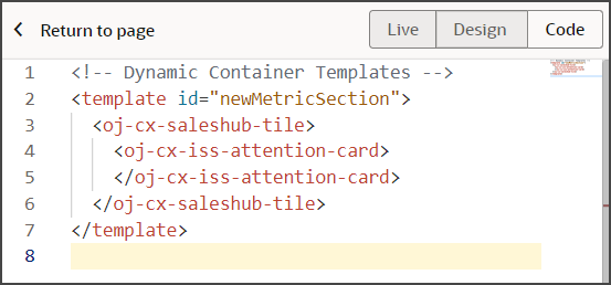

  8. 新しいメトリック・カード・リージョンをダッシュボード・レイアウトに追加するには、既存のプレースホルダtemplateタグの間にこのコードを入力します。
    <oj-cx-saleshub-tile>
        <oj-cx-iss-attention-card>
        </oj-cx-iss-attention-card>
    </oj-cx-saleshub-tile>
    メトリック・カードの新しいtemplateコードのスクリーンショットを次に示します。

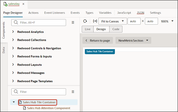

  9. 「設計」ボタンをクリックします。
    これは、「設計」ボタンのスクリーンショットです。
  10. 「構成」ペインで、Sales Hub Tile Containerをクリックします。
    これは、「構成」ペインのスクリーンショットです。
  11. 「プロパティ」ペインの「すべて」タブで、サイズとして8x1を入力します。
  12. 「構成」ペインで、Sales Hub Attention Componentをクリックします。

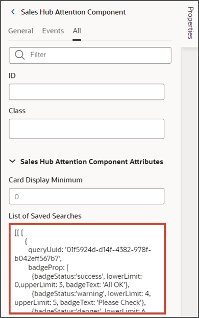

    ノート: テンプレート・エディタに追加するコードは、「プロパティ」ペインの保存済検索のリスト・フィールドに表示されます。
    これは、保存済検索のリスト・フィールド内にUUIDがどのように表示されるかを示すスクリーンショットです。
