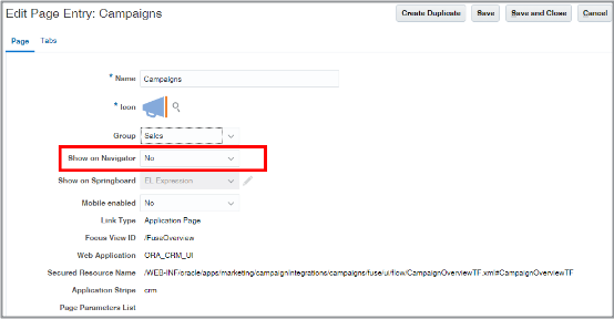

使用しない個々の営業機能を非表示にする例
Oracle Marketing Cloudを実装していない場合は、ナビゲータとスプリングボードの両方から「キャンペーン」項目を削除します。
  1. 「営業」グループを開いて、様々な営業機能を表示します。
  2. 「キャンペーン」をクリックします
  3. ページ・エントリの編集ページで、「ナビゲータに表示」「いいえ」に設定します。
    選択項目をナビゲータから削除すると、スプリングボードからも自動的にリンクが削除されます。 ナビゲータに表示されていない選択項目をスプリングボードに表示することはできません
    ページ・エントリの編集: キャンペーン・ページで 「ナビゲータに表示」フィールドを強調表示。

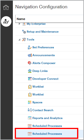

データのインポートやスケジュール済プロセスのモニターなどの技術タスクを営業管理者に任せることができます。 ユーザーのサブセットのナビゲーション・リンクを削除するには、これらの項目のEL式を編集し、条件を追加します。 たとえば、営業担当ジョブ・ロールを持つすべての営業担当のナビゲータとスプリングボードの両方から「スケジュール済プロセス」ナビゲーションを削除する方法は次のとおりです。
  1. 「ツール」グループを開いて選択項目を表示します。
  2. 2番目の「スケジュール済プロセス」項目をクリックします。
    次に、「ナビゲーション構成」ページで項目を強調表示している部分のスクリーンショットを示します。
    「ナビゲーション構成」ページで2番目の「スケジュール済プロセス」項目を 強調表示している部分のスクリーンショット。
    ノート: Oracleでは、2つの「スケジュール済プロセス」項目がリストに含まれています。これは、スケジュール済プロセスに対して2つの異なるインタフェースをサポートしているためです。 編集する項目が不明な場合は、両方に条件を追加してください。

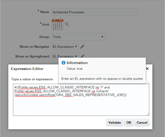

  3. 「ナビゲータに表示」に対して「編集」をクリックして、EL式を編集します。
    式エディタに、Oracleによって提供される式が表示されます。 この例の場合: #{(securityContext.userGrantedResource['resourceType=FNDResourceType;resourceName=FND_Scheduled_Processes_Menu;action=launch']) and(Profile.values.ESS_ALLOW_CLASSIC_INTERFACE ne null) and (Profile.values.ESS_ALLOW_CLASSIC_INTERFACE ne 'Y')}
  4. 式エディタで、条件and!(securityContext.userInRole['ORA_ZBS_SALES_REPRESENTATIVE_JOB'])を元の式に追加します。
    この結果作成される式は次のとおりです。#{(securityContext.userGrantedResource['resourceType=FNDResourceType;resourceName=FND_Scheduled_Processes_Menu;action=launch']) and(Profile.values.ESS_ALLOW_CLASSIC_INTERFACE ne null) and (Profile.values.ESS_ALLOW_CLASSIC_INTERFACE ne 'Y')and!(securityContext.userInRole['ORA_ZBS_SALES_REPRESENTATIVE_JOB'])}
  5. 「検証」をクリックして、エラーがないかチェックします。
  6. 「OK」をクリックします。
  7. 編集するたびに「保存」をクリックして、変更内容が保存されるようにすることをお薦めします。
  8. 以上のステップを繰り返して、「スプリングボードに表示」のEL式に条件を追加します。
    次に、「スプリングボードに表示」の式を編集した後の式エディタのスクリーンショットを示します。#{(Profile.values.ESS_ALLOW_CLASSIC_INTERFACE ne 'Y' and Profile.values.ESS_ALLOW_CLASSIC_INTERFACE ne null)and!(securityContext.userInRole['ORA_ZBS_SALES_REPRESENTATIVE_JOB'])}
    スケジュール済プロセスの「スプリングボードに表示」フィールドの 「式エディタ」ウィンドウのスクリーンショット。 エディタに最終的なEL式が 表示されます
