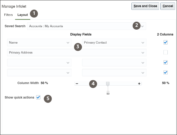

各保存済検索に表示するフィールドの指定
各レコードのインフォレットに表示するフィールドを決定する方法を次に示します。 使用する各保存済検索を個別に構成する必要があります。
  1. インフォレットの右上隅にある「処理」(下向き矢印)をクリックし、「構成」を選択します。
  2. 「インフォレットの管理」ウィンドウで、「レイアウト」タブ(スクリーンショットのコールアウト1)を選択します。
  3. 構成する保存済検索を選択します(コールアウト2)。
  4. 表示するフィールドを追加します(コールアウト3)。 「名前」フィールドは必ず表示してください。ここには、営業担当がレコードへのドリルダウンに使用するリンクが表示されます。
  5. スライダ(コールアウト4)を使用して、列の相対幅を調整できます。
  6. 「クイック処理の表示」オプションを選択したままにして、各レコードの処理を表示します(コールアウト5)。
    テキストで説明されている機能が強調表示された 「インフォレットの管理」ウィンドウの「レイアウト」タブ
  7. 構成が完了したら、サンドボックスを公開する前に、ページ・コンポーザのツールバーで「閉じる」を必ずクリックして変更内容を保存してください。
