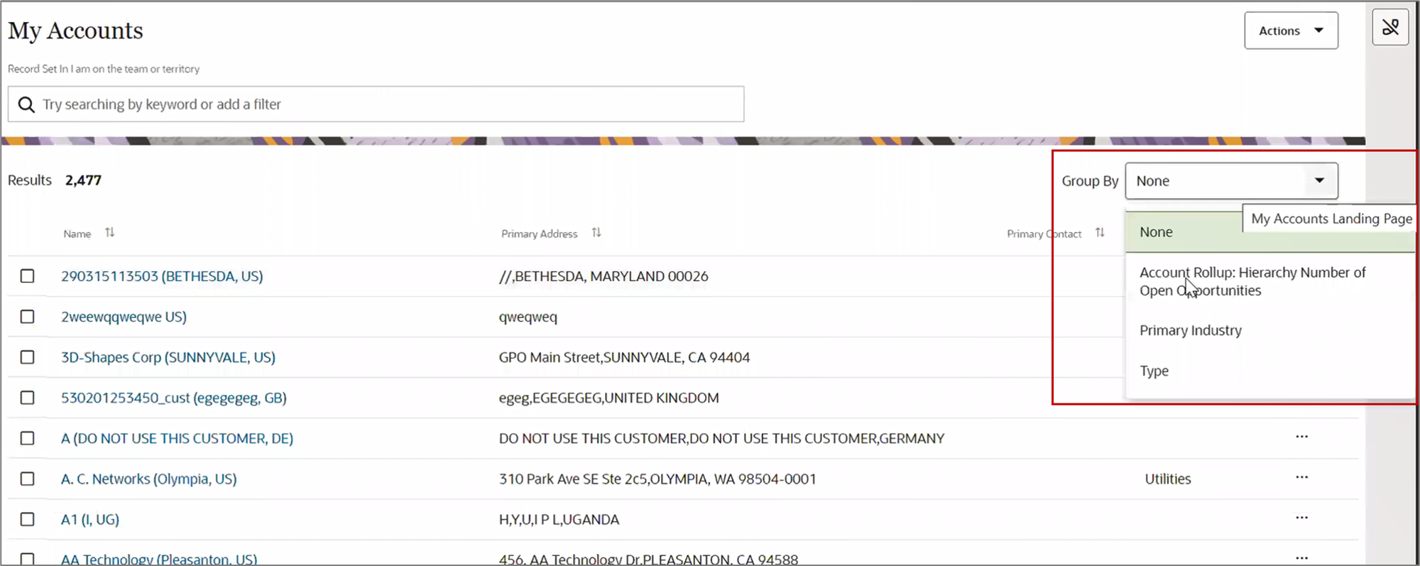

ロールアップをグループ化基準として有効化すると、「アカウント」または「担当者」リスト・ビュー・ページの「グループ化」ドロップダウン・リストに表示されます。
次のスクリーンショットでは、「グループ化」オプションとして表示されるロールアップを強調表示しています。
スクリーン・ショットは、「グループ化」ドロップダウンのアカウント階層ロールアップ「階層のオープン商談数」を示しています。

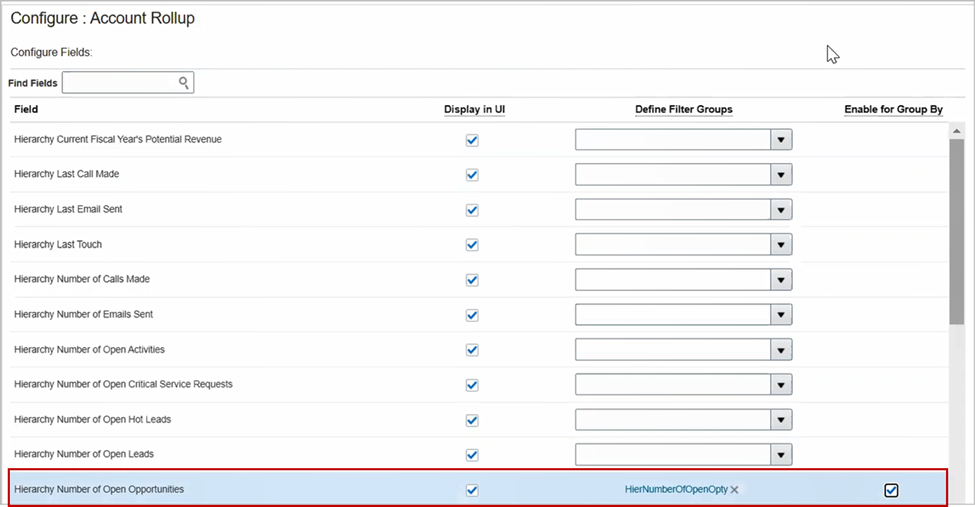

    4. 「グループ別に使用可能」チェック・ボックスを選択します。 サンプル・アカウント・ロールアップの「グループ別に使用可能」オプションが強調表示された「構成」ページのスクリーンショットを次に示します。
      スクリーン・ショットは、「階層のオープン商談数」ロールアップをグループ化オプションとして有効化する方法を示しています。
