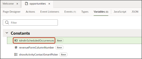

Visual Builder Studioに入ると、「商談」タブに移動します。 「変数」サブタブをクリックします。
「定数」リージョンで、isIndivScheduledOccurrences変数を強調表示します。

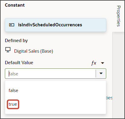

「プロパティ」ペインの「デフォルト値」フィールドで、「true」を選択します。
「プレビュー」ボタンをクリックして、ランタイム・テスト環境の変更を表示します。

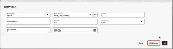

商談の製品リストにナビゲートし、製品の「処理」→「編集」をクリックします。
「編集」ダイアログに「スケジュールの追加」ボタンが表示されます。

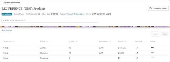

2. 商談の「製品」リストへの「スケジュール」列の追加
商談の製品のリストをレビューするときに、営業担当は、製品に経常売上スケジュールがあるかどうかを把握する必要があります。 これを有効にするには、商談の「製品」リスト・ページに「スケジュール」列を追加する必要があります。 「スケジュール」列には、製品に経常売上スケジュールがあるかどうかを示す「はい」または「いいえ」が表示されます。

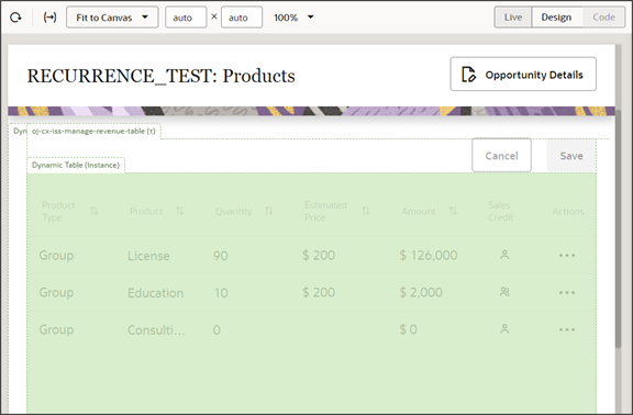

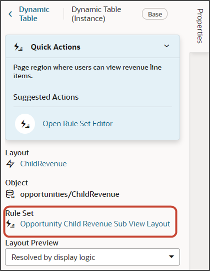

Page Designerの設計領域で、「製品」リスト・ページの動的表コンポーネントをクリックすると、表リージョンが選択されます。
「プロパティ」ペインで、Opportunity Child Revenue Sub View Layoutルール・セットをクリックします。
これは売上表のレイアウトです。

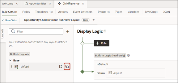

「ルール・セット」→「レイアウト」タブで、「複製」アイコンをクリックして、デフォルトの組込みレイアウトを複製します。
レイアウトの名前を入力し、「複製」をクリックします。
ノート: デフォルトの組込みレイアウトの変更前の複製は必須ではありませんが、複製することをお薦めします。 -

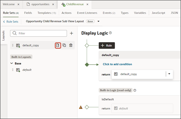

Visual Builder Studioでは、組込みレイアウトの重複コピーが作成され、これを変更できます。
「オープン」アイコンをクリックして、レイアウトを編集します。

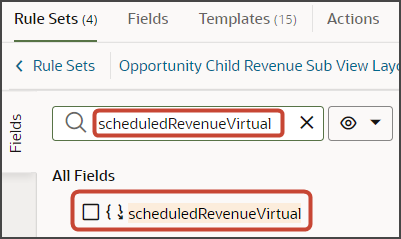

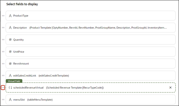

フィールドのリストをスクロールして、「scheduledRevenueVirtual」フィールドを探します。 この仮想フィールドは、「はい/いいえ」値を表示する「スケジュール」フィールドです。
ヒント: フィールドをすばやく検索するには、「フィルタ」フィールドにフィールド名を入力します。
フィールド・リストから「scheduledRevenueVirtual」フィールドを選択します。
フィールドを選択すると、リストの右下にあるフィールドのリストに表示されます。 フィールドのハンドルを使用して、フィールドを目的の場所にドラッグします。

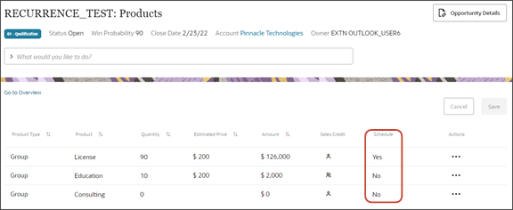

商談の製品リストにナビゲートします。
「スケジュール」列が表示されます。

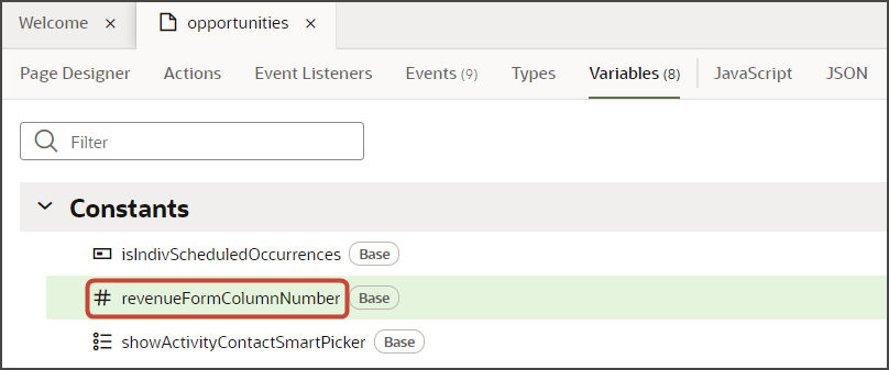

Visual Builder Studioの「opportunities」タブで、「変数」サブタブをクリックします。

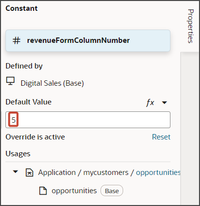

「定数」リージョンで、revenueFormColumnNumber変数を強調表示します。
「プロパティ」ペインの「デフォルト値」フィールドに、目的の列数(5など)を入力します。

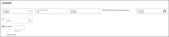

スケジュールがすでに存在する場合は、「スケジュールの編集」をクリックして「製品」ページを表示します。 「スケジュール」リージョンには5つの列が表示されます。
スケジュールがまだ存在しない場合は、「スケジュールの追加」をクリックします。 表示される「製品」ページの「スケジュール」リージョンには、5つの列が表示されます。
