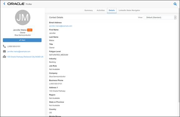

有効にすると、Eloquaリンクは担当者またはリードの基本情報リージョンに表示されます。 リスト・ページからレコードにドリルダウンすると、基本情報リージョンがページ上部の担当者名またはリード名の下に表示されます。
リードの基本情報リージョンの例を次に示します。 Eloquaの「デジタル・プロファイル」リンクが基本情報リージョンの右側に表示されることに注意してください。

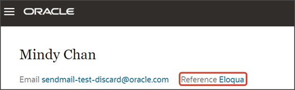

担当者の基本情報リージョンの例を次に示します。 担当者の場合も同様に、リンクは基本情報リージョンの右側に表示されますが、リンク名は「Eloqua」です。
営業担当は、基本情報リージョン内のリンクをクリックして、新しいブラウザ・タブで担当者またはリードのEloquaプロファイラを開くことができます。

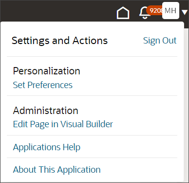

「設定およびアクション」メニューで、ビジュアル・ビルダーでの編集を選択します。

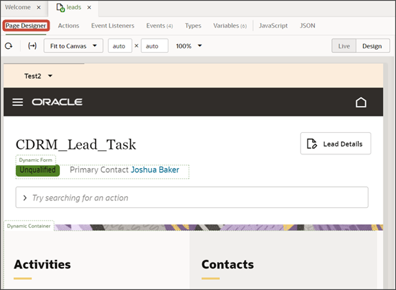

VB Studioでは、ワークスペースが自動的に開きます。 ただし、複数のワークスペースが存在する場合は、最初にワークスペースを選択する必要があります。
ヒント: VB Studioに初めてナビゲートするときは、プロジェクトやワークスペース内ではなく、「組織」タブでVB Studioに入ることができます。 この場合は、「デジタル営業」ページに戻り、ビジュアル・ビルダーでの編集を再度選択します。 ワークスペース内の正しいページにナビゲートされます。VB Studioでワークスペースに入ると、Page Designerに移動します。 ここでは、アプリケーション拡張を作成します。 表示していたページは設計領域に表示されます。

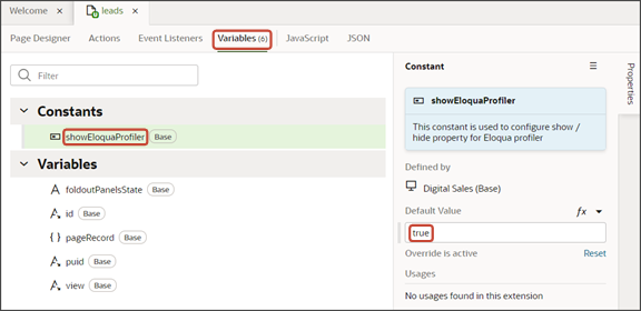

「変数」タブをクリックします。
「定数」リージョンで、showEloquaProfiler定数をクリックします。
担当者の場合、定数はshowEloquaProfilerExtnと呼ばれます。
「プロパティ」ペインで、「デフォルト値」フィールドに「true」と入力します。
