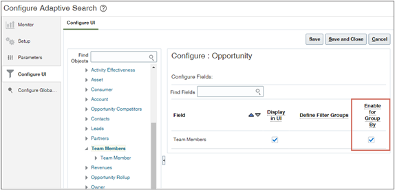

  3. 「適応型検索の構成」ページで、「UIの構成」タブをクリックします。
  4. タブの左ペインでグループ化基準に設定するオブジェクトを選択し、オブジェクト階層を開いてチーム・メンバーおよびチーム・メンバーを見つけます。
    「グループ別に使用可能」チェック・ボックスを表示するサンプル・スクリーンショット
  5. 「チーム・メンバー」sフィールドと「チーム・メンバー」フィールドの両方に「グループ化に使用可能」オプションを選択します。
    ノート: 「UIで表示」オプションも選択されていることを確認します。
  6. 「保存してクローズ」をクリックします。
  7. サインアウトし、再度サインインして変更を確認します。
