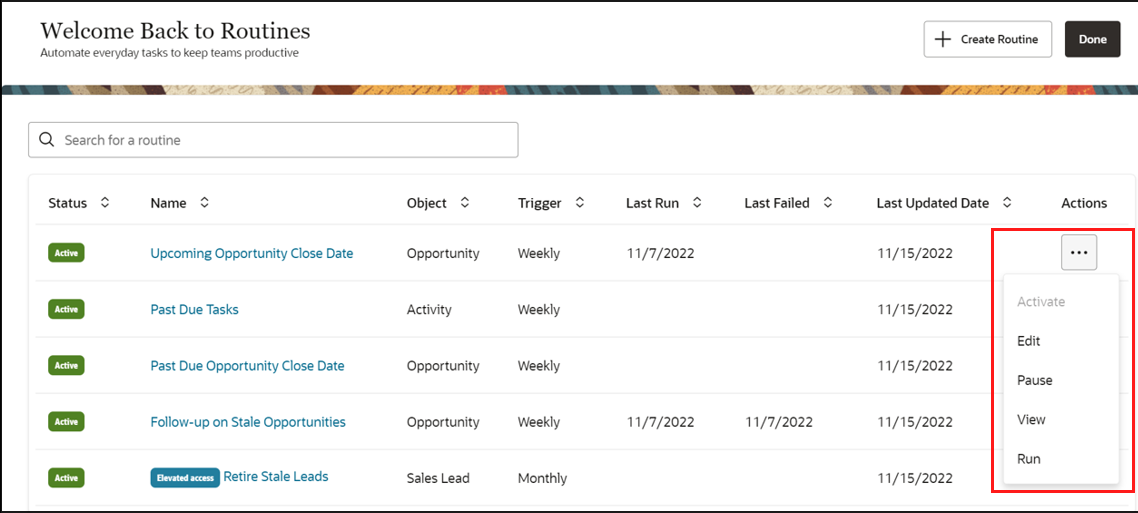

管理者がルーチン・ダッシュボードから作成したいくつかのルーチンの例を次に示します。
スクリーンショットは、ルーチン・ダッシュボードの例を示しています スクリーンショットは、ルーチン・ダッシュボードの例を示しています

この表では、ダッシュボードから一目で確認できるルーチン処理情報の一部について説明しています。
ステータス 名前 オブジェクト トリガー 最終実行 前回の失敗 最終更新日 処理
「アクティブ」や「一時停止」などのルーチンのステータス。 ルーチンの名前。 ルーチンに関連付けられたビジネス・オブジェクト。 日次、週次、月次、年次など、ルーチンをスケジュールに従って実行する頻度を示します。 ルーチンの最終実行日。 ルーチンの実行でエラーが発生した最新の日付。 ルーチンが最後に更新された日付。 ルーチンをアクティブ化、編集、一時停止、表示または実行するメニュー処理。

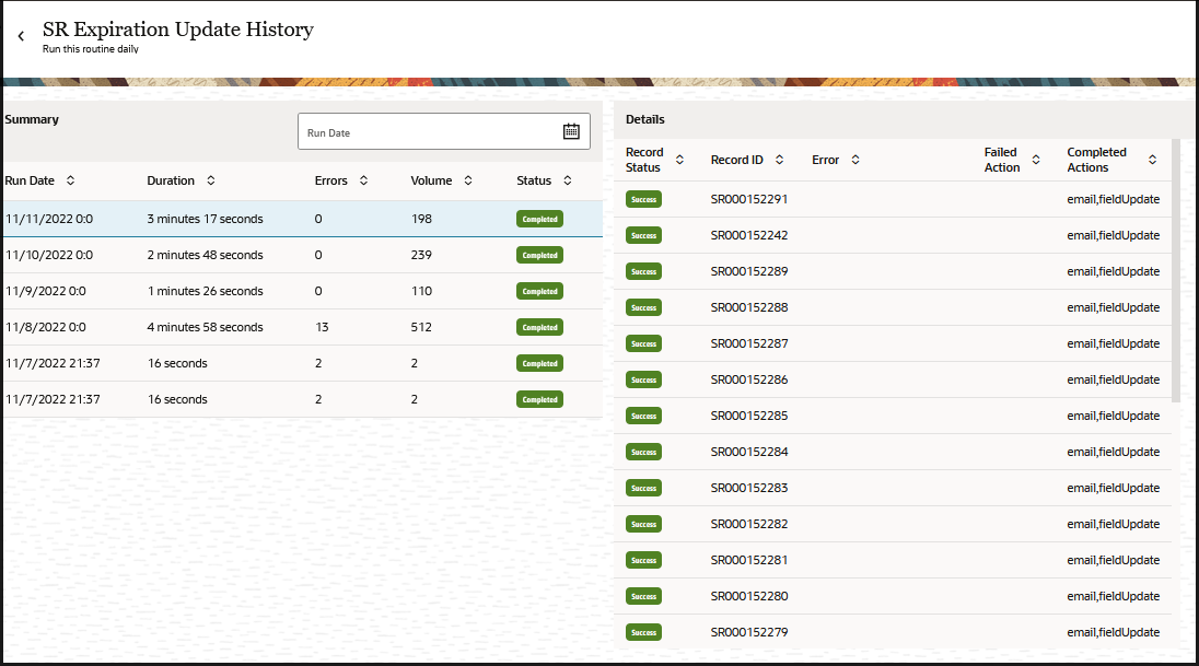

「処理」(スクリーンショットで強調表示されている3つのドット・アイコン)メニューから「表示」メニュー項目を選択して、実行されたルーチンの要約を表示し、処理されたレコードにドリルダウンします。
「要約」セクションから行を選択して、選択した実行の詳細を表示します。 サンプル・スクリーンショットを次に示します。
選択したルーチン実行の詳細を示すスクリーンショット。
