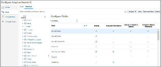

「拡張」サブタブでは、検索に使用可能なオブジェクトおよびフィールド、それらの検索方法およびその他の検索構成を変更できます。 また、検索するオブジェクトを有効または無効にできます。 これらの変更を保存するには「公開」をクリックします。 公開ジョブが完了すると、有効化されたオブジェクトにアクセスする権限を持つユーザーは、オブジェクト内で有効化されているフィールドの検索、検索結果の取得、保存済検索の作成などを実行できます。
「拡張」サブタブの左側には、すぐに使用できるオブジェクト(アプリケーション・コンポーザで作成したカスタム・オブジェクトまたは子オブジェクトを含む)が表示されます。 右側には、作成したカスタム・フィールドを含むフィールドがリストされます。 フィールド名とそのタイプを表示することもでき、「オブジェクト参照に含む」列で、関連オブジェクトの検索で使用するフィールドを15個まで有効にすることができます。 変更を有効にするには公開する必要があります。 詳細は、この章の「検索設定」の項を参照してください。
ノート: カスタム・フィールドおよびカスタム子オブジェクトの検索を有効にするには、まずサンドボックスからそれらを公開する必要があります。 サンドボックス内では「適応型検索の構成」UIは使用できません。
「適応型検索の構成」UIの 「拡張」設定タブのスクリーンショット

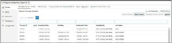

モニター
「モニター」タブでは、公開プロセスと他の索引付けおよびメンテナンス・プロセスをモニターできます。 ここから、適応型検索の索引付けジョブのリアルタイム進捗を表示できます。 「公開」をクリックすると、索引付けジョブがどの程度処理されたかと、索引付けプロセスの完了まで何パーセント残っているかが進捗バーに示されます。 詳細は、適応型検索のバックグラウンド・プロセスのモニターのトピックを参照してください。
「適応型検索の構成」UIの 「モニター」タブのスクリーンショット

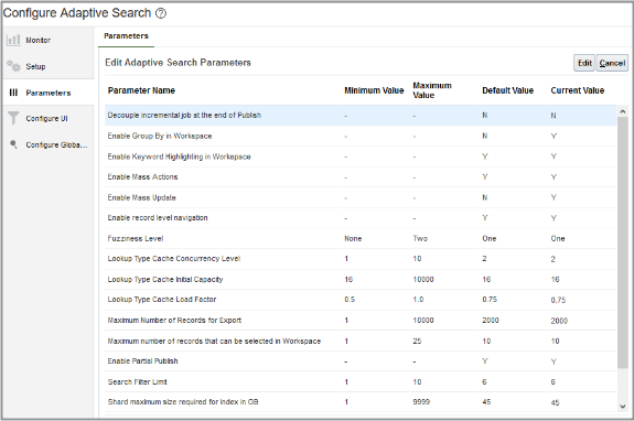

パラメータ
適応型検索設定ページの「パラメータ」タブを使用して、様々なパラメータを構成し、適応型検索の動作方法を指定できます。 たとえば、一括更新や一括処理の有効化、レコードレベルのナビゲーションの設定、検索のあいまいさレベルの指定などを行うことができます。 詳細は、「適応型検索パラメータを編集する方法」のトピックを参照してください。
「適応型検索の構成」UIの「パラメータ」 タブのスクリーンショット

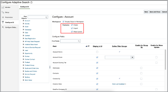

UIの構成
「UIの構成」タブを使用して、フィルタとして選択できるフィールドと、検索結果の列として表示できるフィールドを指定できます。 日付および数値フィールドのフィルタ値のグループまたは値の範囲を設定することもできます。 ユーザーは、これらの値グループを選択して検索結果をフィルタ処理できます。 詳細は、フィルタおよび検索結果列として表示するフィールドの有効化を参照してください。
ノート: UI列を編集してフィールドを指定する場合は、常に標準オブジェクトとカスタム・オブジェクトの両方に対して少なくとも4つのフィールドが選択されていることを確認してください。
ここから、次のチェック・ボックスを使用して、すべてのオブジェクトに対して「作成」、「エクスポート」および「一括更新」ボタンを追加または削除することもできます。
  • 作成
  • エクスポート
  • 一括更新
たとえば、アカウント・オブジェクトに基づいてワークスペースのエクスポート・オプションを制限する場合は、次のステップに従います。
  1. 設定ユーザーとしてサイン・インします。
  2. 「設定と保守」作業領域にナビゲートして、「適応型検索の構成」タスクをクリックします。
    • オファリング: 営業
    • 機能領域: 営業基盤
    • タスク: 適応型検索の構成
    「適応型検索の構成」ページが表示されます。
  3. 「UIの構成」をクリックします。
  4. ワークスペースでエクスポート・オプションを制限するオブジェクトとして、タブの左ペインで「アカウント」を選択します。
  5. このサンプル・スクリーンショットで強調表示されている「機能」セクションの「エクスポート」オプションの選択を解除します。
    「適応型検索の構成」UIの 「UIの構成」タブのスクリーンショット
  6. 「保存してクローズ」をクリックします。
変更内容は次のように確認できます:
  1. ログアウトし、営業担当ユーザーとして再度ログインします。
  2. 「ワークスペース」 > 「自分のアカウント」保存済検索にナビゲートします。
  3. 「リストのエクスポート」ボタンがアカウントのワークスペース・リスト・ページに表示されていないことを確認します。
詳細は、「ワークスペース・データにはオフラインでどのようにアクセスしますか。」を参照してください。
