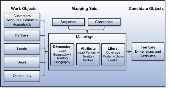

この図は、デフォルトのマッピング・セットおよびマッピングが関連付けられている営業アプリケーションの作業オブジェクトの例を示しています。 マッピング・セットおよびマッピングによってテリトリ・ベースの割当が制御され、作業オブジェクト属性はテリトリ候補オブジェクトのディメンションおよび属性にマップされます。
デフォルトのマッピング・セットおよびマッピングが関連付けられている 作業オブジェクトを示す図。

マッピングは、割当プロセスで使用されるディメンション、属性およびテリトリ・フィルタリングを識別します。 アカウント、リード、パートナ・アカウント、ディールおよび商談売上割当には、デフォルトのマッピング・セットとそれに関連するマッピングが事前定義されています。 事前定義マッピングの例では、商談、リード、営業、パートナ、アカウントおよびディールで同じテリトリ階層を使用することを前提としています。
各事前定義マッピング・セットには9から16のマッピングがあり、これによって、アカウント産業や営業リード製品などのオブジェクトに関する情報、および各マッピングがテリトリのディメンションまたは属性にどのようにマップされるかが決まります。
すでに設定した作業オブジェクト、候補オブジェクトおよび属性を使用して、追加のマッピングを作成できます。
マッピング・セット
マッピング・セットを使用するとマッピングをグループ化できるため、作業オブジェクトと候補オブジェクトの組合せごとに複数のマッピングを作成できます。 マッピング・セットの概念は、テリトリ・ベースの割当およびルール・フィルタリングを使用するテリトリ・ベースの割当でのみ使用されます。 アカウント、リード、商談、パートナ・アカウントおよびディールのマッピング・セットが事前定義されています。 割当オブジェクトを管理する場合、ユーザーは、各組合せまたは作業オブジェクトと候補オブジェクトに対して、複数のマッピングを含む追加のマッピング・セットを定義できます。

割当マッピングには次の3つのタイプがあります。
ディメンション・マッピング: 比較対象の作業オブジェクト属性と候補オブジェクト属性がディメンション属性(製品など)の場合は、ディメンション・マッピングを使用する必要があります。 マッピングの作成時に、「機能コード」フィールドを使用してディメンションの一意の識別子を指定します。 通常、属性マッピングは、比較対象の作業オブジェクト属性と候補オブジェクト属性が非ディメンション属性の場合に使用されます。

たとえば、売上明細に関連付けられた製品に基づいてテリトリを商談売上明細に割り当てます。 この場合、マッピング・タイプとしてディメンションが選択されます。 候補オブジェクトの「低」属性と「高」属性は、テリトリの製品の下位順序属性と上位順序属性の名前に対応します。 作業オブジェクトの「低」属性と「高」属性は、売上明細の製品の下位順序属性と上位順序属性の名前に対応します。
属性マッピング: このマッピングを使用すると、作業オブジェクト属性と候補オブジェクト属性の間で属性値を比較および照合できます。 候補オブジェクト属性の値が作業オブジェクト属性と一致すると、その候補が選択されます。 属性マッピングは、通常、比較対象の作業オブジェクト属性と候補オブジェクト属性が非ディメンション属性の場合に使用されます。 このマッピング・タイプは、階層ディメンションのアカウントと地理の間のマッピングを取得するためにも使用されます。
たとえば、パートナ識別子属性を持つリード作業オブジェクトと、パートナID属性を持つテリトリ・オブジェクトを考えてみます。 選択基準はselect Sales Lead Territories where Sales Lead Territory.Partner Identifier equals Sales Lead.Lead Partner Identifierというものです。 割当マネージャは、このマッピング・データを使用して、選択基準に相当する候補オブジェクトの問合せを作成します。
リテラル・マッピング: リテラル・マッピングは、ほぼ候補オブジェクトをフィルタするためにのみ使用されます。 この形式のマッピングを使用すると、候補属性を、ユーザーが選択した特定の値と比較できます。 割当マネージャは、マップされた候補オブジェクト属性を、指定されたリテラル値と比較します。 たとえば、属性「カバレッジ・モデル」が値「PARTNER_CENTRIC」と等しいテリトリ候補オブジェクトを選択します。
