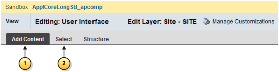

営業ページを構成する場合、ページ・コンポーザは、「コンテンツの追加」モードと「選択」モードの2つのモードのいずれかで使用できます。 次の図に、2つのモードがコールアウトで強調表示されたページ・コンポーザのツールバーの一部のスクリーン・キャプチャを示します。
  • 「コンテンツの追加」モード(次の図のコールアウト1で強調表示)を使用して、ダッシュボードおよび外部向けパートナ・ページのリージョンを移動、追加および編集します。 また、このモードは、保存済検索の作成、検索結果コンテンツの指定、およびページ・コンポーザのUIのナビゲートにも使用します。
    ページ・コンポーザを初めて開くときは、「コンテンツの追加」モードになります。 ページの左上隅にある「コンテンツの追加」をクリックしても、このモードを選択できます。
  • 「選択」をクリックしてアクティブ化できる「選択」モード(コールアウト2)を使用して、フィールドや表の列などの様々なUI要素のプロパティを構成します。
    「コンテンツの追加」および「選択」モードが強調表示された コールアウトを含むページ・コンポーザのツールバー

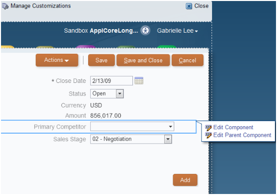

「選択」モードでは、カーソルを移動すると、個別のフィールドと他のUI要素の周囲に境界線が表示されます。
構成をサポートするUI要素の境界内をクリックすると、コンポーネントの編集親コンポーネントの編集のいずれかまたは両方のオプションを含むメニューが表示されます。
次のスクリーンショットは、ページ・コンポーザの「選択」モードのコンポーネントの編集メニューを示しています。
すべてのUI要素が構成をサポートしているわけではないため、これらの編集オプションは常に有効になるわけではありません。

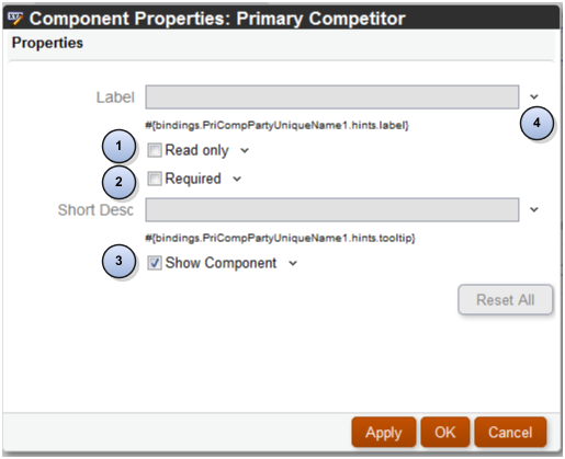

「コンポーネント・プロパティ」ウィンドウを使用して、構成を行います。 すべてのUI要素ですべての構成を使用できるわけではないため、このウィンドウの内容は異なります。 次のスクリーンショットでは、コールアウトを使用して様々なコンポーネントを強調表示しています。
  • フィールドを読取り専用にするには、「読取り専用」オプション(コールアウト1)を選択します。
  • フィールドを必須にするには、「必須」オプション(コールアウト2)を選択します。
    ノート: フィールドを必須にするには、フィールドに値を表示する必要があります。 そうでない場合は、このウィンドウを取り消して、最初に値を入力します。
  • フィールドを非表示にするには、「コンポーネントの表示」オプション(コールアウト3)の選択を解除します。
前述の機能を強調表示するコールアウトが表示された 「コンポーネント・プロパティ」ウィンドウのスクリーン・キャプチャ
ノート: 一部のUIコンポーネントは、製品のビジネス・ロジックを保持するために更新から保護されます。 たとえば、アプリケーションで定義されたセキュリティ権限のためにフィールドが読取り専用になっている場合、ページ・コンポーザで編集可能にすることはできません。
