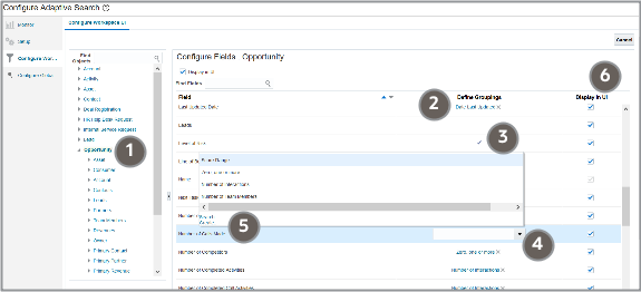

「UIの構成」ページの一部のスクリーンショットを次に示します。 コールアウトは、関連する機能を示します。
コールアウト番号
説明
1
左側でオブジェクトを選択すると、右側にそのフィールドが表示されます。
2
「グループ化の定義」列の名前は、自分のフィルタ・グループを作成できることを示します。 新しいフィルタ・グループを選択または作成する前に、既存のフィルタ・グループを削除する必要があります。 名前をクリックしてグループを編集できますが、Oracle提供のグループは編集できません。
3
「グループ化の定義」列のチェック・マークは、フィルタ・グループが自動的に作成されることを示します。 これらのフィールドに対する独自のグループは作成できません。
4
「グループ化の定義」列で「検索」(下矢印アイコン)をクリックすると、既存のフィルタのリストが表示されます。 検索は、フィールドの既存のグループを削除した後にのみ使用できます。
5
「作成」リンクの場所
6
「UIで表示」オプションを選択すると、ワークスペースUIでフィールドを使用できるようになります。

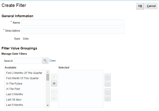

日付フィールドのフィルタを作成する場合は、次の手順を実行します。
一意のフィルタ名および説明を入力します。 新しいフィルタを追加するたびに、既存のフィルタのリストにフィルタ名が表示されます。
「日付フィルタの管理」リージョンで、「移動」ボタン(矢印)を使用して、フィルタで使用する日付範囲を選択し、その順序を変更します。 追加の日付範囲は作成できません。
このイメージは、日付フィールドの「フィルタの作成」ページのスクリーン・キャプチャを示しています。
終了したら、「OK」をクリックします。
ノート: ワークスペースでは、「前週」など、日付タイプのフィルタは月曜日から日曜日とみなされ、前週の月曜日から日曜日までのすべてのレコードが表示されます。 たとえば、2021年に「前年」というフィルタを選択すると、選択した検索オブジェクトの2020年1月1日から2020年12月31日までのすべてのレコードが返されます。
