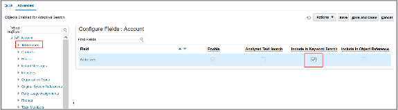

            「住所」関連オブジェクトを選択します。 右側のペインの「フィールドの構成: アカウント」に、連結された「住所」フィールドが表示されます。
            「住所」フィールドに対して「使用可能」オプションが選択されていることを確認します。
            「キーワード検索に含む」オプションを選択します。 次に、左側のペインの「アカウント」の「住所」の選択と、右側のペインの「キーワード検索に含む」オプションが選択された「住所」フィールドが強調表示された、「適応型検索の構成」ページの「拡張」タブのスクリーン・キャプチャを示します。

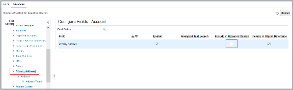

            すべての住所がアカウント検索に含まれるようになったため、重複を避けるためにプライマリ住所を除外できます。 プライマリ住所はすでに住所に含まれています。 -
                  左ペインで「プライマリ住所」を選択します。
                  右ペインで「キーワード検索に含む」オプションの選択を解除します。 次に、左側のペインの「プライマリ住所」の選択と、右側のペインで「キーワード検索に含む」オプションが選択解除された「プライマリ住所」フィールドが強調表示された、「適応型検索の構成」ページの「拡張」タブのスクリーン・キャプチャを示します。
