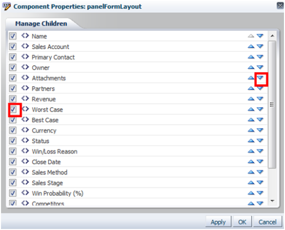

フィールドの非表示およびフィールドの順序の変更
「最悪ケース」フィールドを非表示にして、「添付」および「パートナ」フィールドの順序を変更するには、次のステップを使用します。
  1. ページ・コンポーザが直接選択モードの場合、商談の編集ページの「追加詳細」リージョンで、「最悪ケース」フィールドにカーソルを置きます。
    フィールドとそのラベルの周囲に色付きのボックスが表示されます。
  2. 「最悪ケース」フィールドを囲むボックス内をクリックします。
    コンポーネントの編集親コンポーネントの編集の2つのオプションを含むダイアログ・ボックスが開きます。
  3. 親コンポーネントの編集オプションを選択します。
    「コンポーネント・プロパティ: panelFormLayout」ウィンドウが開きます。
  4. 「コンポーネント・プロパティ: panelFormLayout」ウィンドウで、「最悪ケース」フィールドの横にあるチェック・ボックスの選択を解除します。
    次の図は、「最悪ケース」が選択されたコンポーネント・プロパティ・ダイアログ・ボックスを示しています。
    この図は、コンポーネント・プロパティの「最悪ケース」 フィールドを示しています。
  5. 「添付」フィールドの右側の下矢印を選択して、「パートナ」フィールドの下に移動します。
    2つのフィールドの順序が変更されます。
  6. 「OK」をクリックします。

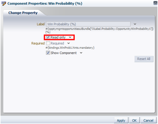

フィールドの読取り専用化
「受注確度」フィールドを読取り専用にするには、次のステップを使用します。
  1. ページ・コンポーザを直接選択モードのままにした状態で、「受注確度(%)」ラベルにカーソルを置いてクリックします。
  2. コンポーネントの編集オプションを選択します。
    「コンポーネント・プロパティ: 受注確度(%)」ウィンドウが開きます。
  3. 「コンポーネント・プロパティ: 受注確度(%)」ウィンドウで、「読取り専用」チェック・ボックスを選択します。
    次の図に示すように、フィールドが読取り専用になります。
    この図は、コンポーネント・プロパティ・ウィンドウの受注確度の 「読取り専用」チェック・ボックスを示しています。
  4. 「OK」をクリックします。

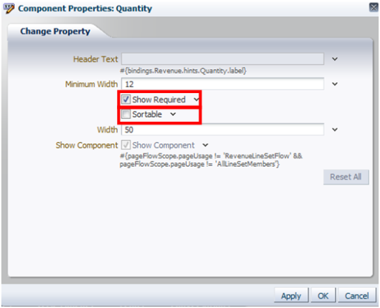

フィールドの必須化とソート不可化
「売上品目」表の「数量」列を必須にしてソートできないようにするには、次のステップを使用します。
  1. ページ・コンポーザを直接選択モードのままにした状態で、「売上品目」リージョンで「数量」列にカーソルを置き、そのヘッダーをクリックします。
  3. 必須の表示チェック・ボックスを選択して、必須フィールドにします。
  4. 「ソート可能」チェック・ボックスの選択を解除して、列をソート不可として表示します。
    次の図は、必須の表示および「ソート可能」チェック・ボックスがある「プロパティの変更」ダイアログ・ボックスを示しています。
    この図は、フィールドをソート不可および必須として 選択する様子を示しています。
  5. 「OK」をクリックします。
