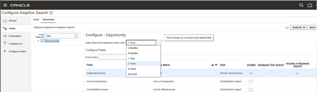

  3. 「適応型検索の構成」ページで、「設定」 > 「拡張」タブをクリックします。
  4. 「オブジェクトを検索」フィールドで、必要なオブジェクト(例:商談)を検索します(例:次のサンプルscreenshot.適応型検索でレコードの索引付けを保持する期間を指定する場所を示すスクリーンショット)
  5. 「最後に更新された索引レコード」ドロップダウン・リストから、適応型検索でレコードの索引付けを保持する期間を選択します。 次の中から選択できます:
    • 制限なし
    • 1 年
    • 2年
    • 5年
    • 3 か月
    • 6 か月
    ノート: 選択した期間は、レコードの最終更新日に基づいて決まります。
  6. 「保存」をクリックすると、完全公開がトリガーされます。
  7. 完全公開の完了後に変更を確認します。
