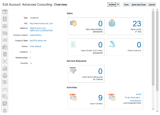

これは、アカウント・レコードの 「概要」サブタブのスクリーンショットです。
「概要」サブタブの左側に、アカウント、担当者、世帯またはパートナ・レコードのキー・フィールドが表示されます。 アプリケーション・コンポーザを使用して、これらの読取り専用フィールドの表示と非表示を切り替えます。
サブタブの右側には、関連オブジェクト・レコードに関するキー・データ・ポイントが要約ボックスに合計数として表示されます。 アプリケーション・コンポーザを使用して、要約ボックスの位置とグループを再編成します。 また、新しい要約ボックスを作成して、カスタム・オブジェクトのキー・データ・ポイントを強調表示することもできます。

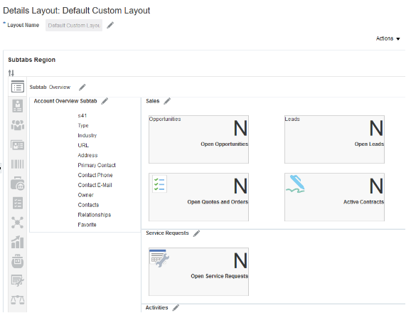

  3. 選択した詳細ページ・レイアウト内で、「概要」サブタブにナビゲートします。
    概要フォーム・ヘッダーの横にある「編集」アイコンをクリックして、実行時に表示するフィールドとその順序を構成します。
    これは、アカウント・オブジェクトの「概要」サブタブを変更できる アプリケーション・コンポーザのページのスクリーンショットです。

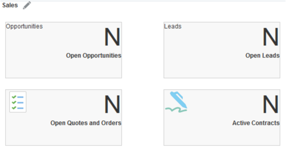

次に、「アカウント概要」サブタブに表示される4つの要約ボックスの例を示します。 これらの4つの要約ボックスは、「営業」という要約ボックス・グループ内に配置されています。
これは、4つの要約ボックスを含む 要約ボックス・グループ「営業」のスクリーンショットです。

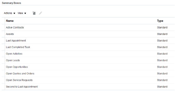

  2. 「アプリケーション・ページ」タブで、下にスクロールして「要約ボックス」表を表示します。
    これは、アカウント・オブジェクトに登録されている 要約ボックスのリストのスクリーンショットです。
    この表は、オブジェクトに登録されている使用可能な要約ボックスを示しています。 要約ボックスおよび要約ボックス・グループの操作に関するヒントは、次の項を参照してください。

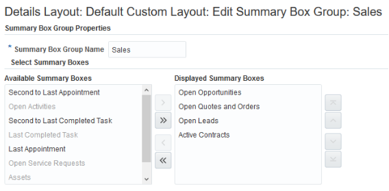

  3. 選択した詳細ページ・レイアウト内で、「概要」サブタブにナビゲートして要約ボックス・グループを構成します。
    構成する要約ボックス・グループの横にある「編集」アイコンをクリックします。
  4. 「使用可能な要約ボックス」リストおよび「表示される要約ボックス」リストを使用して、実行時にこの要約ボックス・グループ内に表示する要約ボックスを制御します。 「表示される要約ボックス」リスト内で、上下の矢印を使用してグループ内の要約ボックスの順序を制御します。
    要約ボックスが「使用可能な要約ボックス」にリストされているが、選択できない場合は、その要約ボックスが別の要約ボックス・グループ内にすでに表示されていることを意味します。 その要約ボックスを現在のグループに含める場合は、現在のグループに追加する前に、まず他の要約ボックス・グループから要約ボックスを削除する必要があります。
  5. 「削除」をクリックすると、このページから要約ボックス・グループを削除できます。 要約ボックス・グループを削除しても、含まれる要約ボックスは削除されません。
