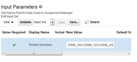

  7. 「入力パラメータ」ダイアログ・ボックスで、次の図に示すように、「新しい値」フィールドにパラメータを入力します。
    ユーザーが「新しい値」フィールドに パラメータを入力する「入力パラメータ」ダイアログ・ボックスの例を示す図
    ノート: 複数のテリトリに対してレポートを実行する場合は、スペースなしでテリトリを入力します。 たとえば、CDRM_300,CDRM_123,CDRM_43です。 スペースを入力すると、レポートは最初のテリトリに対してのみ実行されます。
