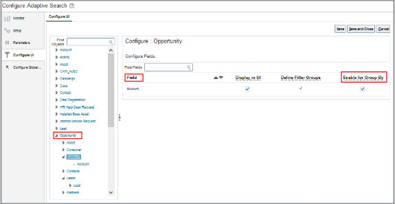

「グループ別」で使用するフィールドの指定
「グループ別」検索でフィルタとして表示するフィールド値を指定する方法は、次のとおりです。
設定ユーザーとしてサイン・インします。
「設定と保守」作業領域にナビゲートし、次の項目を使用します。
オファリング: 営業
機能領域: 営業基盤
表示: すべてのタスク
タスク: 適応型検索の構成
「適応型検索の構成」ページが表示されます。
「UIの構成」タブをクリックします。
タブの左ペインで、「グループ別」検索のフィールド値を設定するオブジェクトを選択します。 オブジェクト階層を開く必要がある場合があります。 サンプル・スクリーンショットで強調表示されているように、右側の「フィールドの構成」ペインにオブジェクトのフィールドが表示されます。
UIの「グループ別」検索で使用可能にするフィールドについて、「グループ別に使用可能」オプションを選択します。
ノート: 「UIで表示」オプションも選択されていることを確認します。 -
「保存して閉じる」をクリックします。
サインアウトし、再度サインインして変更を確認します。
公開は必要ありません。 ワークスペースUIで、加えた変更が、選択したオブジェクトの「グループ別」フィールド・ドロップダウン・リストに反映されます。
