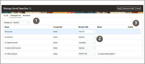

    このスクリーンショットは、管理者に表示される「ワークスペース・リスト」タブを示しています。 この表では、スクリーンショットのコールアウトで示されている列について説明しています。
    コールアウト番号
    列名
    説明
    1
    リストの管理
    ロール間で共有される保存済検索を含むビジネス・オブジェクト。 たとえば、「リストの管理」の「アカウント」を選択すると、「アカウント」ビジネス・オブジェクトに基づく保存済検索が表示されます。
    2
    次と共有
    保存済検索は、組織内の全員(すべてのジョブ・ロール)または特定のロール(特定のジョブ・ロール)と共有できます。 他のジョブ・ロールと共有しない場合は、「非共有」を選択することもできます。
    3
    削除
    アプリケーションから保存済検索を削除します。 Oracleによって提供される保存済検索は削除できません。
    「ワークスペース・リスト」タブのスクリーンショット
  3. 「ワークスペース・リスト」タブをクリックして、保存済検索を更新します。 次のことが可能です。
    • 「次と共有」リストから「全員」を選択して、組織全体の検索を指定します。
    • 「次と共有」リストから「特定ロール」を選択し、「検索」(個人アイコン)をクリックしてジョブ・ロールを選択して、1つ以上の特定のジョブ・ロールを持つユーザーの検索を指定します。
    • 「削除」をクリックして、作成した保存済検索をアプリケーションから削除します。
  4. 完了したら、「保存して閉じる」をクリックします。
