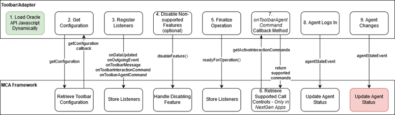

次の図は、ツールバーによって呼び出されるメソッドのフローを示しています。 メソッド・コールは、必須またはオプションです。 コールが必須の場合、特に指定しないかぎり、ツールバー実装は通信イベントごとに1つのコールを行う必要があります。 コールがオプションの場合、アクションのニーズに応じて、ツールバー実装で必要なときにコールを行うことができます。
次の図は、構成ワークフローを示しています
. 構成ワークフローを示す図。

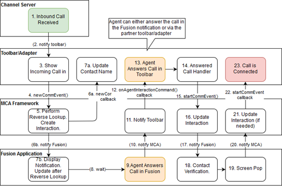

この図は、インバウンド・コール・ワークフローを示しています
. インバウンド・ワークフローを示す図。

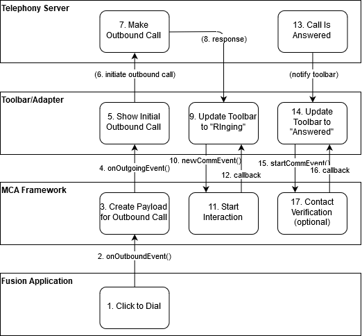

この図は、アウトバウンド・コール・ワークフローを示しています
. アウトバウンド・コール・ワークフローを示す図。

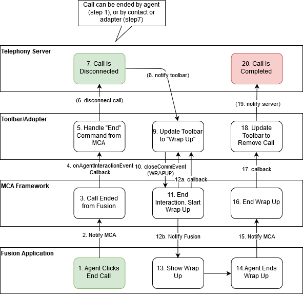

この図は、コール終了ワークフローを示しています。
コール終了ワークフローを示す図
