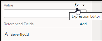

プロパティ・ペインで、次のようにして参照フィールドを追加します:
参照フィールド・プロパティの「追加」リンクをクリックします。
「参照フィールド」テキスト・フィールドで、単語を入力し、表示される結果からSeverityCdフィールドを選択し、「フィールドの追加」をクリックします。
次に、式エディタをクリックします:

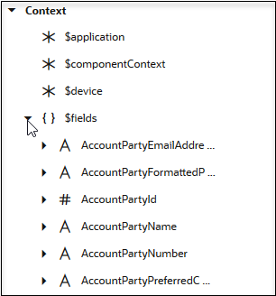

式エディタで、次の操作を実行して、フィールドが表示されるタイミングを制御する条件を設定します:
コンテキスト・エクスプローラで、フィールド・リストを展開します。
リストのSeverityCdフィールドを見つけて展開し、「値」をエディタにドラッグ・アンド・ドロップします。
式に次を追加 :
==='ORA_SVC_SEV1'?'High Severity SR':'Not a high Severity SR'
「保存」をクリックします。
