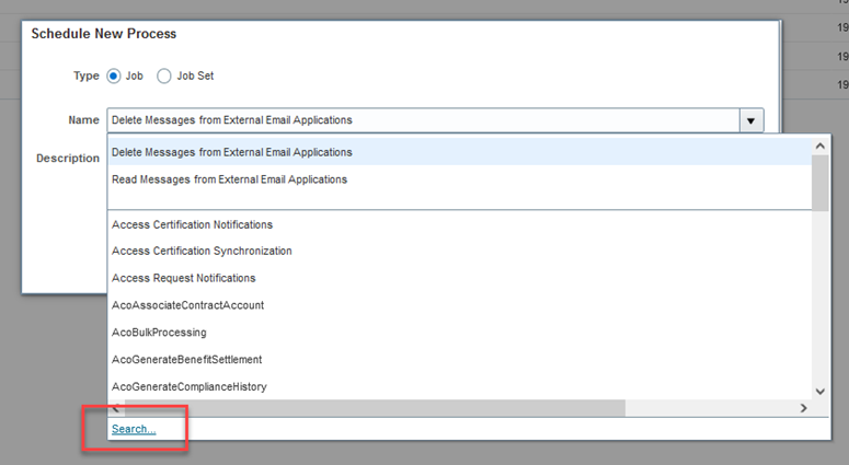

  3. 「新規プロセスのスケジュール」ダイアログ・ボックスで、ドロップダウン・リストをクリックし、「検索」リンクをクリックします。
    新規プロセスのスケジュール・ページ。
