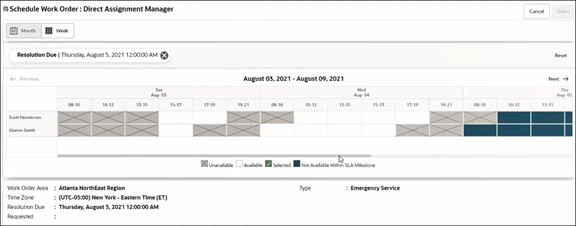

    • 要求タイム・スロット:
      Oracle Field Serviceスケジューラを新しいウィンドウで開きます。
      図は、Oracle Field Serviceスケジューラを示しています。
      注意: 「解決期限」が作業オーダーに追加され、たとえば担当者がそのタイム・フレーム外の作業をスケジュールする場合、「解決期限」フィルタを削除してブロック日付をオープンできます。
