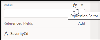

  8. 次に、式エディタをクリックします:
    式エディタ・アイコンの詳細。

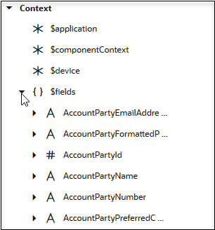

  9. 式エディタで、次の操作を実行して、フィールドが表示されるタイミングを制御する条件を設定します:
    1. コンテキスト・エクスプローラで、フィールド・リストを展開します。
      コンテキスト・リスト。
    2. リストのPriorityCdフィールドを見つけて展開し、「値」をエディタにドラッグ・アンド・ドロップします。
    3. 式に次を追加: $fields.PriorityCd.value(), then in the Value field, enter: ORA_SVC_HIGH
