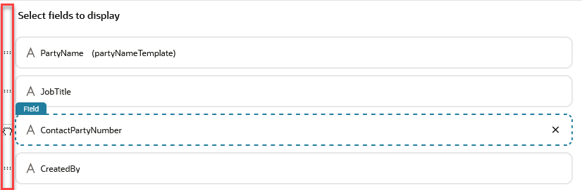

フィールドを並べ替えるには、フィールドの横のコントロールをクリックし、フィールドをレイアウト順に移動する位置にドラッグ・アンド・ドロップします。
次のスクリーン・キャプチャは、レイアウトのフィールドをドラッグ・アンド・ドロップするために使用するコントロールを示しています。
フィールドを非表示にするには、フィールド・リストのフィールドの選択を解除するか、レイアウトのフィールドにカーソルを置き、Xをクリックします。
