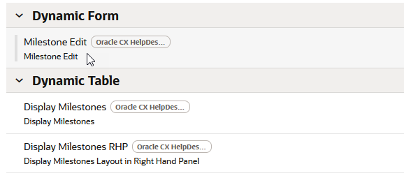

  4. ルール・セットを表示し、フィールドを追加するルール・セットを選択します。
  5. この例では、「マイルストン編集」を選択します。
    動的フォームのスクリーンショット。
