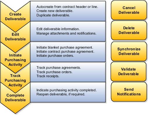

次の図に、このトピックで説明する主な契約履行の処理を示します。
契約履行の作成
このセクションでは、契約履行を作成する様々な方法を説明します。 これらの処理はすべて、契約が下書きステータスのときなど、編集が許可されているすべての契約ステータスで使用できます。 修正中の契約については、契約の最新のアクティブなバージョンでのみこれらの処理を使用できます。

既存の契約履行に対して使用可能な処理
次の表では、既存の契約明細の「履行」タブで使用可能な様々な処理について説明します。

アプリケーションによって自動実行される処理
次の表では、アプリケーションが自動的に実行する処理について説明します。
