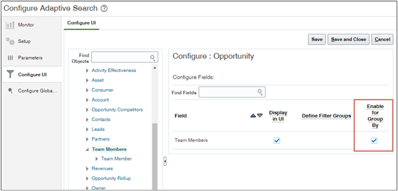

「適応型検索の構成」ページで、「UIの構成」タブをクリックします。
タブの左ペインでグループ化基準に設定するオブジェクトを選択し、オブジェクト階層を開いてチーム・メンバーおよびチーム・メンバーを見つけます。
「チーム・メンバー」sフィールドと「チーム・メンバー」フィールドの両方に「グループ化に使用可能」オプションを選択します。
ノート: 「UIで表示」オプションも選択されていることを確認します。 -
「保存してクローズ」をクリックします。
