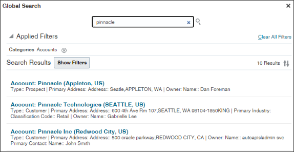

各グローバル検索結果には次のものが含まれます:
ユーザーがレコードをドリルダウンするためにクリックするリンクを提供するタイトル。 デフォルトではレコードの名前がタイトルですが、別のフィールドを選択できます。
指定したフィールドを表示する2行
アカウント検索の結果を示すスクリーンショットを次に示します。

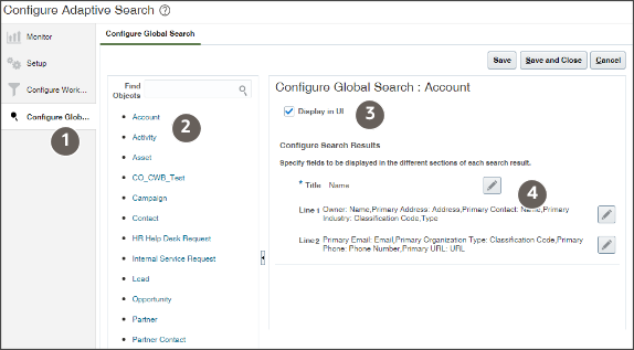

「適応型検索の構成」ページで、ページの左側にある「グローバル検索の構成」タブ(スクリーンショットのコールアウト1)をクリックします。
適応型検索を有効にした各オブジェクトを構成します。
左の「オブジェクト」列のオブジェクト・リンクをクリックします(コールアウト2)。
「UIで表示」オプション(コールアウト3)の選択を解除すると、ユーザーがグローバル検索を使用してオブジェクトを検索できないようにできます。 デフォルトでは、適応型検索が有効になっているすべてのオブジェクトを検索できます。
デフォルトでは、ユーザーは検索結果のレコード名のリンクをクリックしてレコードをドリルダウンできますが、別のフィールドを選択することもできます。 ドリルダウン・リンクを変更するには、「タイトル」(鉛筆アイコン、コールアウト4)をクリックし、代替フィールドを選択します。
「明細1」編集ボタンをクリックし、タイトルの下の最初の行に表示するフィールドを選択します。
「明細2」編集ボタンをクリックし、2行目に表示するフィールドを選択します。
「保存」をクリックします。
