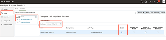

  1. 「Setup and Maintenance(設定および保守)」作業領域で、「Setup(設定)」を確認: サービスが選択されています。
  2. 「生産性ルール」行を選択し、タスク・リストで「表示」メニューから「すべてのタスク」を選択します。
  3. 「適応型検索の構成」リンクをクリックします。
  4. エクスプローラで、「設定」を選択します。
  5. 「拡張」タブをクリックします。
  6. オブジェクトとフィールドを検索し、「有効化」チェック・ボックスを選択します。
    適応検索設定ページのスクリーンショット。
    これで、適応型検索用にフィールドに索引が付けられます。
  7. 「保存」をクリックします。
  8. 「アクション」ドロップダウン・リストをクリックし、「完全公開」を選択して変更を保持します。

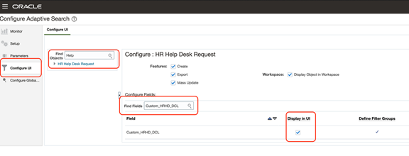

  1. 「適応型検索の構成」作業領域で、エクスプローラで「UIの構成」をクリックします。
  2. ランディング・ページに新しい列を追加するオブジェクトを検索
  3. 追加するオブジェクトのフィールドを検索します。
  4. そのフィールドの「UIで表示」チェック・ボックスが選択されていない場合は、そのチェック・ボックスを選択してランディング・ページにフィールドを表示します。
    適応型検索の構成UIページのスクリーンショット。
  5. 「保存してクローズ」をクリックします。
