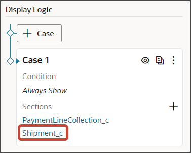

プロパティ・ペインのケース1リージョンで、「セクションの追加」アイコンをクリックし、「新規セクション」をクリックします。
タイトル・フィールドに、セクションのタイトル(Shipment_c
など)を入力します。
IDフィールドで、値をShipment_c
に変更します。
ノート: このIDにはREST APIオブジェクト名を使用します。
「OK」をクリックします。

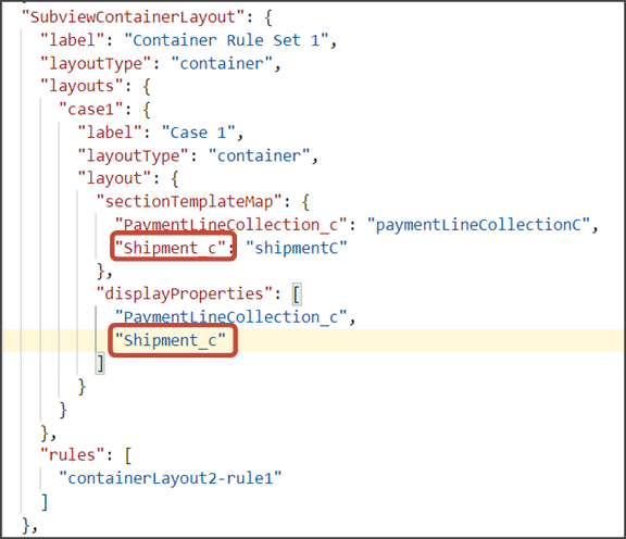

テンプレートのJSONを正しいサブビュー名で手動で更新します。
payment_c詳細タブで、JSONサブタブをクリックします。
SubviewContainerLayoutのセクション・テンプレート・レイアウトのセクションで、サブビューのID名Shipment_c
と一致するようにsectionTemplateMap
およびdisplayProperties
の値を置き換えます。 これはオブジェクトのREST API名です。
この例では、SubviewContainerLayoutのsectionTemplateMap
は次のようになります:

プロパティ・ペインで、追加したShipment_cセクションをクリックします。
ページ・デザイナでは、payment_c-detailタブに引き続きテンプレート・エディタにナビゲートし、Shipment_cテンプレートを設計できます。

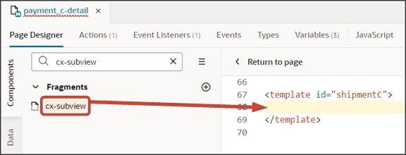

コンポーネント・パレットのフィルタ・フィールドに、cx-subview
と入力します。
cx-subviewフラグメントをテンプレート・エディタのshipmentCテンプレート・タグの間にドラッグ・アンド・ドロップします。
コードが次のサンプルになるように、次のパラメータをフラグメント・コードに追加します。 Shipment_c
およびPayment_Id_PaymentShipment1M
は、オブジェクトおよび外部キー・フィールドに適切な値に置き換えてください。
ノート: 外部キー・フィールドの名前の形式は、常に<Source object name>_Id_<Relationship name>
です。 ターゲット・オブジェクト(出荷)のREST記述を実行して、フィールド名を取得することもできます。

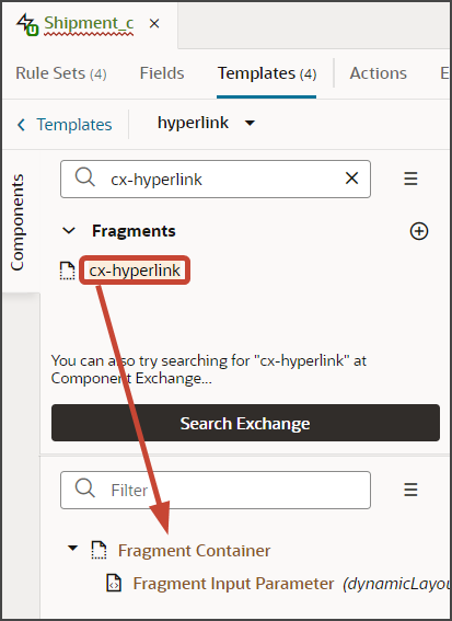

テンプレート・エディタで、デザイン・ボタンをクリックします。
コンポーネント・パレットのフィルタ・フィールドに、cx-hyperlink
と入力します。
cx-hyperlinkフラグメントを構造ペインの入力テキスト・ノードの下にドラッグ・アンド・ドロップします。
入力テキスト・ノードを削除します。

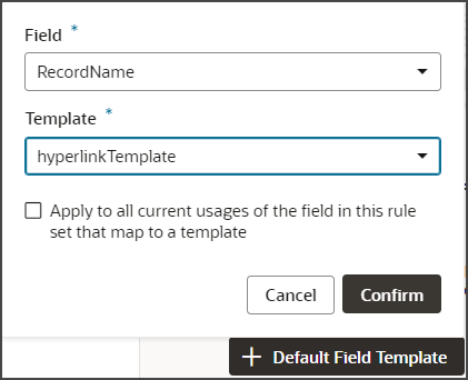

「+デフォルト・フィールド・テンプレート」をクリックします。
RecordNameフィールドを選択し、hyperlinkTemplateテンプレートを選択します。 「確認」をクリックします。

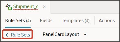

ページ上部で、「<ルール・セット」をクリックしてルール・セットのリストに戻ります。

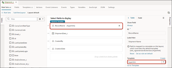

「サブビュー・レイアウト」ルール・セットをクリックします。
「デフォルト」レイアウトの横にある開くアイコンをクリックします。
RecordNameフィールドをクリックして選択します。
プロパティ・ペインのテンプレート・フィールドで、hyperlinkTemplateテンプレートを選択します。

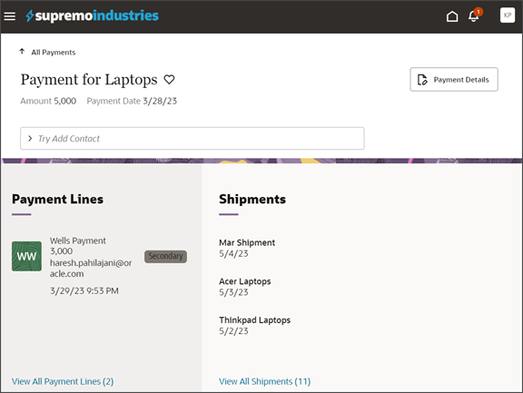

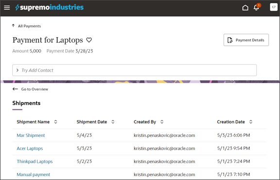

次のスクリーンショットは、データを使用したリスト・ページの外観を示しています。
データが存在する場合は、リスト・ページの任意のレコードをクリックして詳細ページにドリルダウンできます。 ヘッダー・リージョンおよびパネルを含む詳細ページが表示されます。
出荷パネルが表示されます。

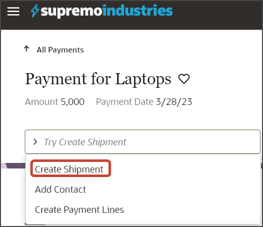

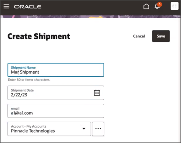

アクション・バーで、出荷を作成アクションを選択します。
「出荷の作成」ページが表示されます。 一般的な「出荷の作成」ページの例を次に示します:
出荷を作成した後、出荷詳細ページにナビゲートする必要があります。 ブラウザの戻るボタンをクリックして、支払詳細ページに戻ります。

すべて表示リンクをクリックして、サブビューにドリルダウンします。
出荷サブビューで出荷リンクをクリックして、出荷詳細ページに移動します。
